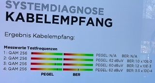

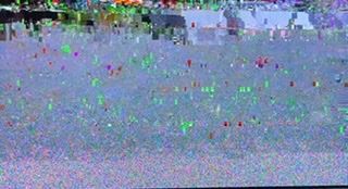

Guten Tag,
leider habe ich seit Monaten immer wieder über mehrere Wochen schlechten Tv Empfang. Meine Frage ist es möglich vorzeitig aus dem Giga Tv Vertrag zu kommen? Es ist einfach unzumutbar das ich immer pünktlich bezahle aber kein Tv Empfang habe. Techniker war auch schon da und es hat nichts gebracht.

Danke für den Tipp. So hab jetzt ein anderes Kabel ausprobiert und ich habe immernoch kein Bild, also liegt der Fehler woanders. Wäre schön wenn sich jemand drum kümmern könnte.

Das sehe ich anders. Vodafone war bereits vor einigen Monaten da weil mein inet nicht ging und es wurde die Dose getauscht und seitdem nur Probleme mit dem Tv Empfang. Am Anfang war es sporadisch, jetzt ist es dauerhaft.
So hab die Technikhotline angerufen, da liegt eine Störung am HUP vor und morgen kommt ein Techniker.
