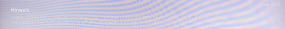

Hallo meine Giga Tv Box macht mal wieder Probleme ständig kommt Fehlercode 5025.Was gibts da für eine Lösung, Softwareupdate ist gemacht,Werksreset auch schon

ich habe mir für den Fehler 5025 aufgeschrieben "Leider konnte die Aufnahme aus technischen Gründen nicht abgespielt werden", also gibt es ein Problem mit der Festplatte. Ich vermute, wenn Claudia die Festplatte komplett löscht, dann wird sie dabei auch neu Formatiert und damit könnte dann der fehlerhafte Eintrag auf der Festplatte auch wieder neu beschrieben (formatiert) werden. Das ist dann auf jeden Fall mehr, als was Du selbst machen kannst! Sollte der Fehler also wieder auftreten, dann wäre das noch einen Versuch Wert bevor man die Box tauscht.

Der Hinweiscode sagt aber ganz klar, den Stecker ziehen oder ON/OFF-Taste drücken, wenn alles andere nicht funktioniert.

wenn Du beim Fehler 5025 dazu aufgefordert wirst, dann hat sich die Box schon in einen sicheren Zustand versetzt. Die Ursache für einen Fehler 5025 kann aber ein fehlerhafter Daten Block auf der Festplatte sein und der kann entstanden sein, wenn man die Box über eine Schalt Steckdose abschaltet ohne das sie vorher in den Standby geschaltet wurde, also ohne Aufforderung durch die Box, weil es zu einer Verklemmung gekommen war oder einfach nur um Strom zu sparen sie nachts vom Strom nimmt. Kritisch ist das vor allem dann, wenn zu der Zeit eine Aufnahme läuft.
