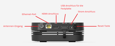

Btw. Die Boxen stehen zwar übereinander, sind aber durch ein Kabel verbunden
Mediathek gerade mal probiert, funktioniert einwandfrei.
Viele Grüße Norbert
Hallo Norbert-Mee,
die untere Box ist die Festplatte und die obere Box ist die GB2. Dieses Kabel hat schon mehrfach Probleme verursacht und ist an der obere Box nur angesteckt.
