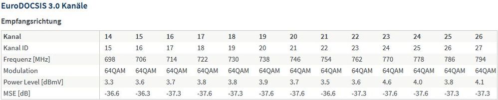

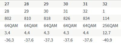

"/Internet/Kabel-Informationen/Kanäle" eine Webseite mit der Signalpegeln aller DOCSIS Kanäle,

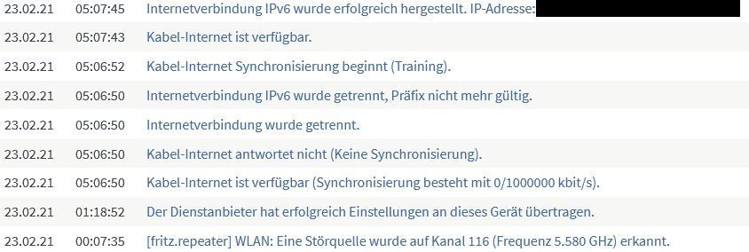

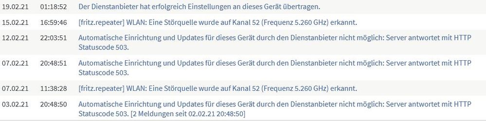

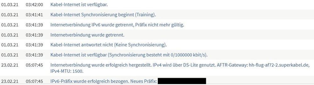

Mache bitte Bilder aller Kanäle und siehe auch mal unter: "/System/Ereignisse" nach und wähle dort WLAN und mache davon auch Bilder.

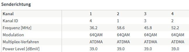

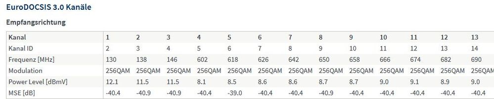

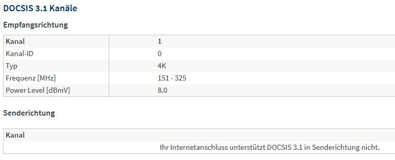

Eine Auflistung meiner DOCSIS-Kanäle:
EuroDOCSIS 3.0 1-13.JPGEuroDOCSIS 3.0 14-26.JPGEuroDOCSIS 3.0 27-32.JPGSenderichtung Kanäle.JPGDOCSIS 3.1 Kanäle.JPG

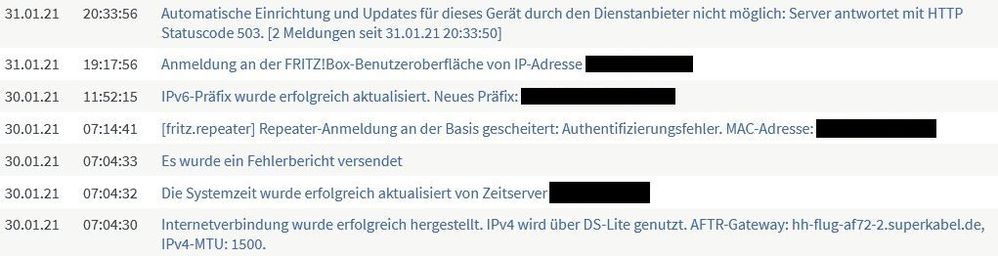

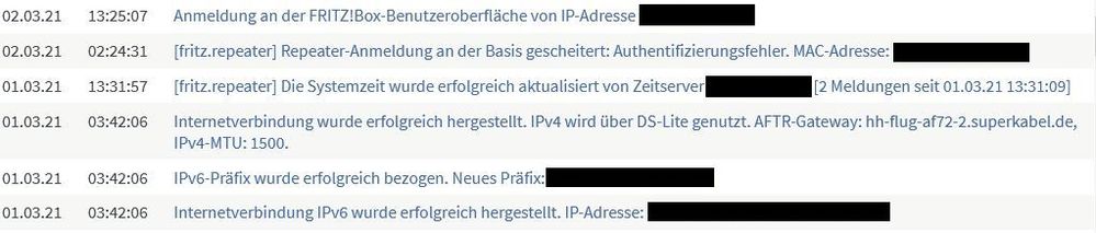

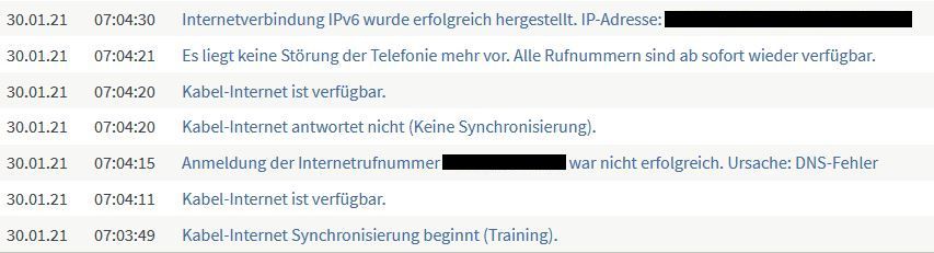

Systemereignisse (Bilder sind chronologisch angeordnet, innerhalb der Bilder leider umgekehrt chronologisch):
SystemEreignisse1.JPGSystemEreignisse2.JPGSystemEreignisse3.JPGSystemEreignisse4.JPGSystemEreignisse5.JPGSystemEreignisse6.JPG

Hallo Salegon,
die DOCSIS Kanäle liegen alle in der Norm. Dein Anschluss scheint soweit in Ordnung. Hast Du am 30.01.21 nach 07:03 Uhr den Router neu gestartet oder wurde die Verbindung selbständig neu eingerichtet. Eigentlich gibt es die tägliche Zwangstrennung in der Nacht nicht mehr. Ich habe schon 6 Monate keine Trennung der Verbindung gehabt. Das sollte also nicht jeden Tag passieren. Dein 5 GHz WLAN meldet immer wieder Störungen. Gibt es in Deiner Nähe irgend welche Radar Anlagen wie Flughafen und Wetter Stationen? Sobald ein Radar Signal erkannt wird, schaltet sich das 5 GHz WLAN selbständig ab. Radar Signale liegen aber eigentlich nur bei den Kanälen größer 100. Die Kanäle darunter sollten eigentlich nicht betroffen sein. Aber bei mir ist das auch schon vorgekommen. Bei Dir ist das aber gleich mehrfach auf Kanal 52 vom Repeater vorgekommen. Ob das jetzt mit der Inkompatibilität der Versionen zusammenhängt oder ob wirklich eine Störung vorliegt kann man nicht sagen. Aktuell wird im Gebiet von ehemals KD die Version 7.21 für die 6591 ausgerollt. Wenn Du im Gebiet von KD wohnst könnte sich das Problem bald von selbst erledigen. Eine andere Lösung währe eine PowerLAN Verbindung zwischen Router und GigaTV-Box. Das wäre schnell zu installieren und kann von Funksignalen nicht gestört werden. Die andere Lösung wäre jedem WLAN einen eigenen SSID zu geben bis wieder alle Geräte auf der Version 7.2x sind. Es müsste also das 2,4 GHz und das 5 GHz WLAN vom Router und auch die beiden Netze vom Repeater je eine andere SSID bekommen. Damit wäre dann das "Mesh" nicht mehr wirksam und es könnte sein das WLAN ist dann stabil. Das macht allerdings viel Arbeit und muss in absehbarer Zeit wieder rückgängig gemacht werden. Der Installationsaufwand einer PowerLAN Verbindung hat da sicher weniger Aufwand.
Die Verbindung ist von selbst neu eingerichtet worden. Ich habe nichts manuell neu gestartet.
Wir wohnen 700 Meter Luftlinie von einem Fernmeldeturm entfernt. Der Turm sendet DVB-T sowie einige UKW-Rundfunkprogramme. Die Sendefrequenzen reichen von 97 MHz bis 743 MHz.

Da sollte eigentlich nichts bei 5 GHz stören. Auf Fernsehtürmen gibt es aber oft auch Wettersationen. Die könnten auch ein Wetterradar betreiben.
