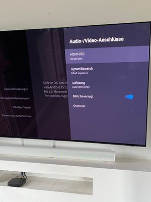

Ich habe seit kurzem diese kleine Giga TV Home Box bekommen obwohl ich mit meiner Horizon sehr zufrieden war. Nun schaltet sich jede Nacht mein TV ein mit dem Hinweis „Musik auf dem Mobilgerät wiedergeben „! Ich möchte die CEC Funktion am TV nicht deaktivieren da ich auch Sonos Lautsprecher angeschlossen habe. (CEC an der Box ist schon auf deaktivi). Ziehe ich das HDMI Kabel an der Box ab, schaltet sich mein Samsung TV trotzdem nachts ein. Erst wenn ich die Giga Box vom Strom trenne, ist nachts Ruhe. Es kann doch nicht sein das ich habende nun immer den Netzstecker der Box ziehen muss !?

Es gibt in der Einstellung der Box diese Möglichkeit. Ist aber schon von mir deaktiviert.

Komisch ist halt, wenn die Vodafone Box stromlos ist, wird auch nachts nicht der Fernseher eingeschaltet.
Aber ich kann doch jetzt nicht jeden Abend den Netzstecker der Box ziehen, nur weil ich wegen der Sonos nicht CEC am TV ausschalten will !??
