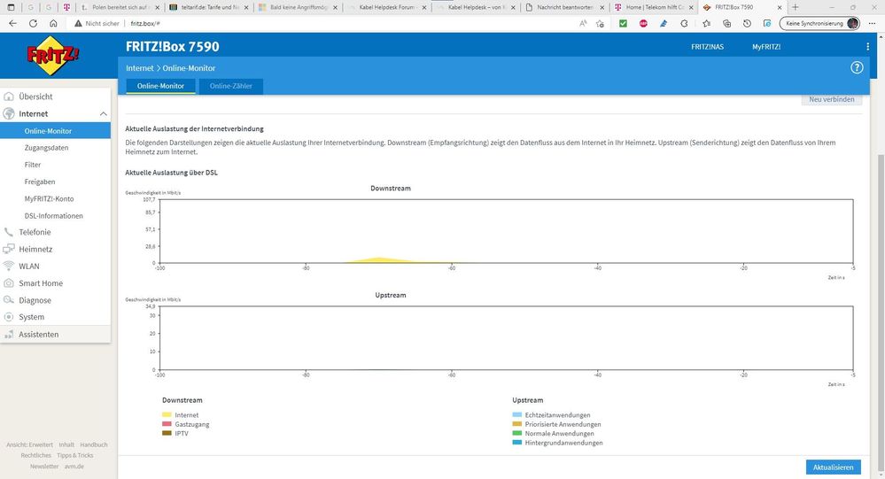

Oh, Du Armer. Dann gibt deine Leitung nicht mehr her.
Bei mir sieht es so aus:
Box ist im Standby.
1080i, es gibt keinen TV-Sender der 1080p sendet.

Ich habe eine 1000 Mbit/s Leitung und der Speed liegt rund um die Uhr an. Das gezeigte Bild ist eine live TV Sendung und kein Download. Daher wird vom Server nur die Datenmenge gesendet die für die aktuellen Bilder benötigt werden. Höhere Werte können nur erreicht werden, wenn Du einen Film als Datei irgendwo herunter lädst. Dann könnte der maximale Speed auch genutzt werden. Bei life TV kann nur das kommen was gerade gesendet wird. Bei den aktuellen Systemen benötigt eine 1080p Sendung reichlich 6 Mbit/s. Höhere Spitzen entstehen dabei nur, wenn die Verbindung immer mal etwas hängt und dann die Daten Menge in kürzerer Zeit geladen werden muss. Solche Spitzen sind ein Zeichen für eine gestörte Verbindung im life TV.

@Sigi-DD Wie kommt es, dass deine Skala so seltsam aussieht? Meine 7590 zeigt dort die Skala entsprechend der reel möglichen Geschwindigkeit.

bei meiner 6591 wird die Skala der aktuellen Daten Rate beim Senden und Empfangen angepasst. Daher kann man auch bei kleineren Daten Raten genauer sehen was wirklich übertragen wird. Vermutlich war bei Dir am Anfang eine sehr große Spitze. Bis dann die Skala wieder auf kleinere Werte zurück schaltet dauert oft eine Weile. Drücke doch mal während einer Sendung auf OK und wähle dort "Zum Anfang" oder etwas ähnliches. Ab da kommt dann die Sendung über das Internet und dass sollte so wie in meinem Bild aussehen, wenn bei Dir alles in Ordnung ist und kein weiterer Daten Transfer zu der Zeit läuft.

Nee, unsere FRITZ!Box 7590 zeigt das immer so an. Ich kenne das von unseren F!B auch nicht anders, Dann verhalten sich Kabel F!B anders.

Wenn ich mache, was Du beschreibst, habe ich beim Neustart eine kurze Spitze von 28,5 Mbit/S und dann geht es runter.

die Spitze gibt es bei mir auch am Anfang, aber dann sollte es bis zum Ende der Sendung so wie in meinem Bild aussehen. Wenn es auch dazwischen immer mal wieder eine Spitze und Lücken gibt, dann gibt es ein Problem bei Deinem Anschluss.

@Sigi-DDSieht sehr gleichmäßig aus.
