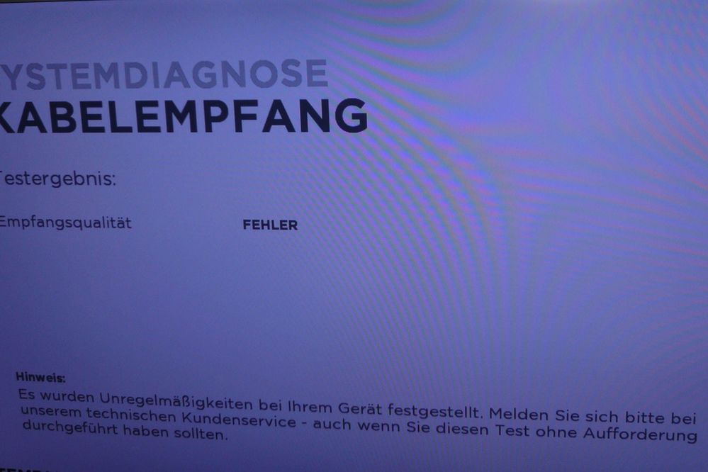

Guten Abend
Die beiden Foto`s zeigen den Test der neuen TV box.Demnach ist auch die zweite Box defekt.
Der Rest funktioniert tadellos.
Claudia
Hallo purzel63,
da die Box einen Fehler bei der Empfangsqualität ausgibt, stimmt vielleicht etwas mit dem Signal nicht. Hast Du die Kabel der neu gelieferten Box angeschlossen oder die vorhandenen verwendet? Du kannst mir auch mal Deine Kundennummer, das Geburtsdatum und die vollständige Adresse schicken. Melde Dich dann wieder hier, damit ich mir Deine GigaTV-Box anschauen kann.

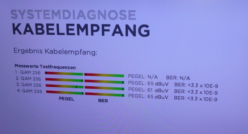

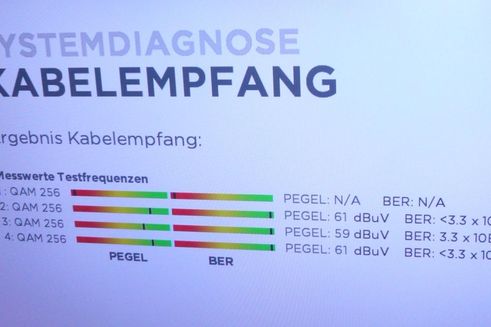

Hallo Claudia
Ich habe eben das mitgelieferte Antennenkabel verwendet.Ich habe mehr gewürgt als gesteckt,aber es ist drin.Es ist direkt mit der Dose verbunden,keine Verlängerung,kein Verteiler dazwichen.Ja es WAR ein Verteiler dazwichen für den zweiten TV.Der AV-Receiver hat nur Radioanschluss ist aber nicht belegt.Es ist die einzige Dose in der Wohnung,habe also leider keinen Vergleich.Vielleicht kannst du nochmals prüfen.In der Antennendose steckt nur meine Fritzbox und die Giga TV box.
Anbei 2 Foto`s von heute
1. Giga Tv Box direkte Antennenverbindung
2. alte Kabelbox (Sagem) gleiche Geräteverbindung.
Eindeutig zu erkennen das bei der alten Kabelbox alle Tuner arbeiten,oder???  Viele Grüsse Purzel

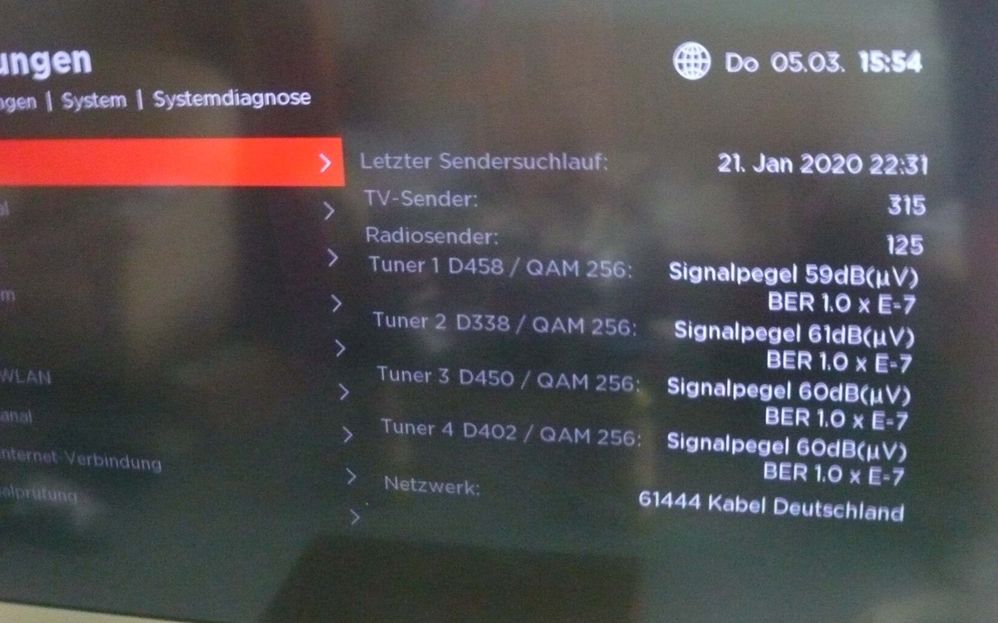

Wallace
Hi Purzel,
kannst Du bitte mit dem "alten" Rekorder die Signalpegel auf 144Mhz auslesen?
VG Wallace
