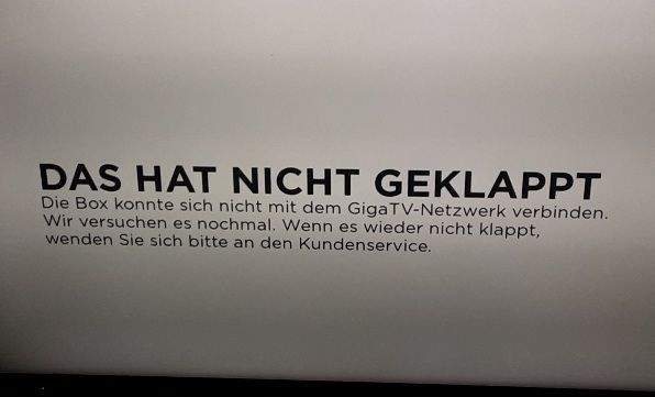

Vielen Dank für Deine Antwort. Ich glaube, Du hast meine Frage falsch verstanden. Ich habe kein Problem mit dem Bild, sondern ich bekomme keine Verbindung .  Komischerweise blinken die LAN-Leuchten an der Box und auch an der FritzBox. Im LAN-Menü ist auch die Giga vorhanden. Auch eine Wahl von WLAN ist nicht möglich. Es gibt damit auch keinen Zugriff auf das Menü der Giga Box so sieht das auf dem TV ausso sieht das auf dem TV aus
Hallo Nachteule1977,
hast du schon die Box in der Lieferzustand zurückgesetzt?
Viele Grüße Siegmar
Natürlich, die Box habe ich gestern erstmals neu angeschlossen und bereits mehrmals den Reset betätigt
wenn Du den Reset Taster nicht lange genug drückst, dann ist es nur ein normales Reset was auch beim Einschalten ausgeführt wird. Der Taster muss wie in der Anleitung steht länger als 20 besser 30 Sekunden gedrückt werden bevor Du den Taster wieder los lässt!
Viele Grüße Siegmar
Das habe ich gerade noch mal gemacht. Zunächst musste ich die Fernbedienung wieder paaren, dann sollte die Installation starten. Als es an die Verbindung mit dem Netzwerk ging, war es aber wieder vorbei.😰
dann ist etwas mit Deiner LAN Verbindung nicht in Ordnung. Hast Du es mal mit dem WLAN versucht?
Viele Grüße Siegmar
