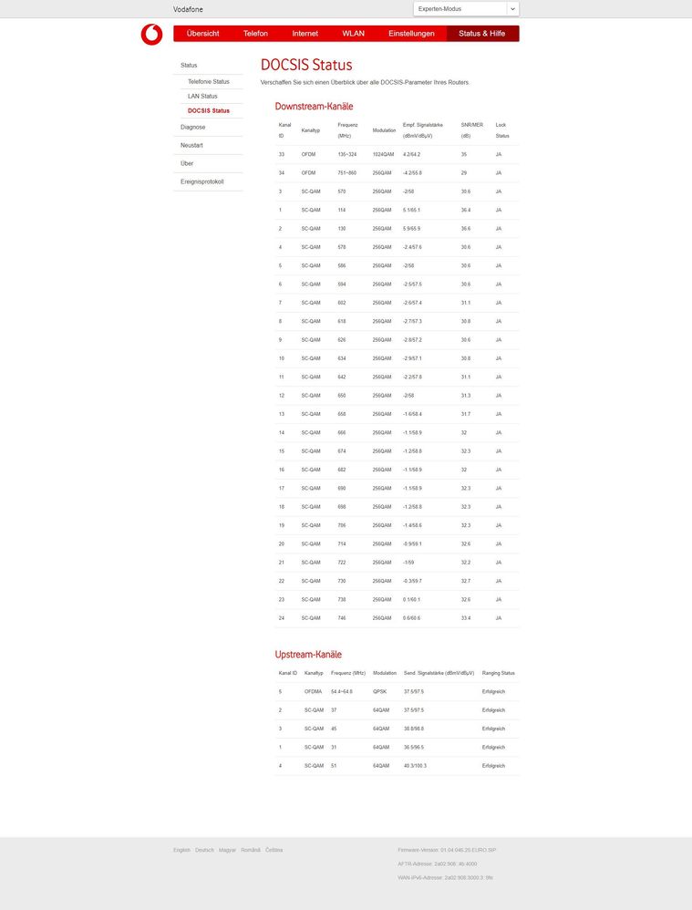

die Seite Deines Routers könnte so ähnlich wie diese Seite aussehen:
Mache bitte mal von der Web-Seite Deines Routers ein Bild. Auf der Seite im Bild gibt es sehr viele Probleme.

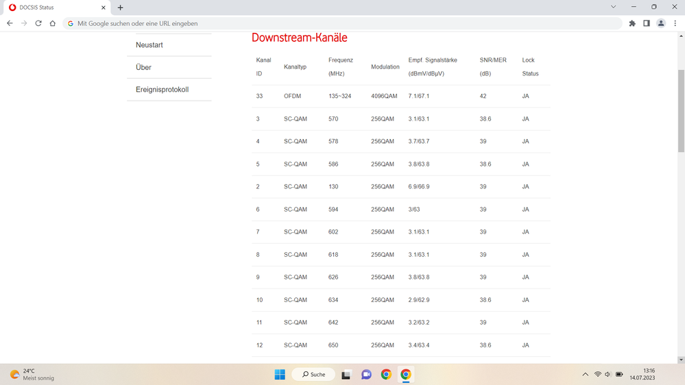

Dein Router hat auch eine Web-Seite auf der man den Status des Internet Anschlusses sehen kann. Dort werden die Signal Pegel und mehr von allen DOCSIS (Daten) Kanälen im Kabel angezeigt. Wenn dort nicht alles im zulässigen Bereich liegt, dann muss es immer wieder zu Verbindungs Abbrüchen kommen.
Mache bitte Bilder auf denen die Daten aller DOCSIS Kanäle zu sehen sind.

Hallo Franti,

Hallo Franti,
dann hatte sich Dein Router vermutlich verklemmt und nach dem Ändern des Passwort hat der einen Neustart gemacht, wodurch jetzt alles wieder funktioniert. Das es aber zu der Verklemmung gekommen ist, könnte auf ein Problem an Deinem Anschluss deuten. Sende mir doch bitte noch ein Bild von den DOCSIS Kanälen Deines Routers, damit mögliche Probleme ausgeschlossen werden können.

Hallo Franti,
das sind aber noch nicht alle Kanäle. Im Downstream fehlen die im wesentlichen die Kanäle 13 bis 16 und 1 und es fehlen alle Upstream Kanäle.
