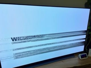

Hallo, habe heute einen Austausch Receiver erhalten.Er geht zwar an,Zeigt mir aber ein verschwommenes Bild.
Am tv liegt es nicht da noch andere Geräte angeschlossen sind. HDMI Kabel wurde das originale als auch 2 weitere getestet.
Hallo Ben-85,
hast Du den TV auch schon vor der 4K-Box eingeschaltet? Das sieht nach einer falschen Auflösung aus. Die Box will beim Start einen kleinen Speicher im TV auslesen, auf dem alle möglichen Auflösungen und die HDCP Version des TV steht und daraus wählt dann die Box die bestmögliche aus. Wird der TV erst nach der Box eingeschaltet, dann werden falsche Werte eingestellt.
Viele Grüße Siegmar
Ja Tv läuft die ganze Zeit. Nach jedem Kabeltausch wurde die Box kurz vom Strom genommen.
Hallo Ben-85,
dann sollte die Box noch einmal getauscht werden. Kannst Du mal einen anderen TV oder PC-Monitor anstecken?
Viele Grüße Siegmar
