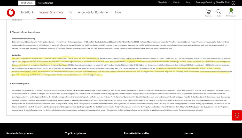

Doch, das funktioniert sogar wunderbar! Und den Rest kannst du im Kleingedruckten nachlesen. Ich war mal so frei, dir die entsprechenden Stellen zu markieren!Screenshot_20250625_130917_Samsung Internet.jpg

Bitte verschone mich mit den standardisierten Antworten. Die im Kleingedruckten dargestellten Werte sind reine Utopie. Letztes Jahr nach der Anschaffung war noch alles ok .... dieses Jahr wie weggeblasen! Nochmal ... tageswerte mit 0,77 Mbit/s sind mehr als unterirdisch ..... das rechtfertigt auch nicht das Kleingedruckte! Wie rechtfertigen sich dann noch die vollen Monatsbeiträge.
andreasabaad
Naja, das sind genau die Bedingungen die du bei Abschluss akzeptiert hast! Und Vodafone wird jetzt nicht wegen dir und nur für dich diese Bedingungen ändern.
