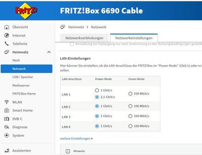

Sind eventuell die/einige LAN-Ports im Green-Mode und somit auf 100Mbit/s begrenzt?

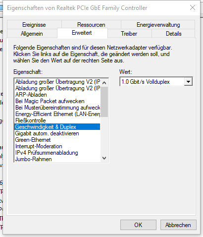

Das klingt mir aber nach einem "Problem" mit deiner Netzwerkkarte, entweder kann die nur 100 Mbit oder du hast ein ganz altes Netzwerkkabel angeschlossen.
Cat5 mit 8 Kontakten sollte 1 GBit/s können, wenn es weniger als 8 Kontakte hat, kann es nur 100 Mbit oder die Netzwerkkarte hat einfach nur falsch ausgehandelt mit dem Router.  Du könntest probieren über den Geräte Manger, in den Eigenschaften der Netzwerkarte, die "Geschwindigkeit & Duplex" manuell auf 1Gbit/s Vollduplex stellen und dann mal schauen was passiert.
