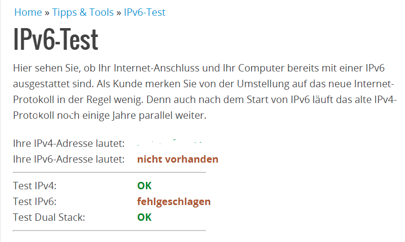

Das wäre an sich kein Problem da es ja nun den IPv6 Host Exposure gibt, allerdings scheine ich keine IPv6 Adresse zu erhalten. Ich habe einen Check unter wieistmeineip.de/ipv6-test/ gemacht mit folgendem ergebnis:

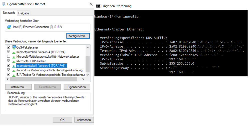

Also mir scheint es das es auf meinem Engerät aktiviert ist
am 13.11.2021 20:18
Dann stimmt die Anzeige im Test nicht - und dein Gerät hat eine öffentliche IPv6...

Könnten Sie mir dann gegebenfalls eine alternative geben, worüber ich es testen kann?
