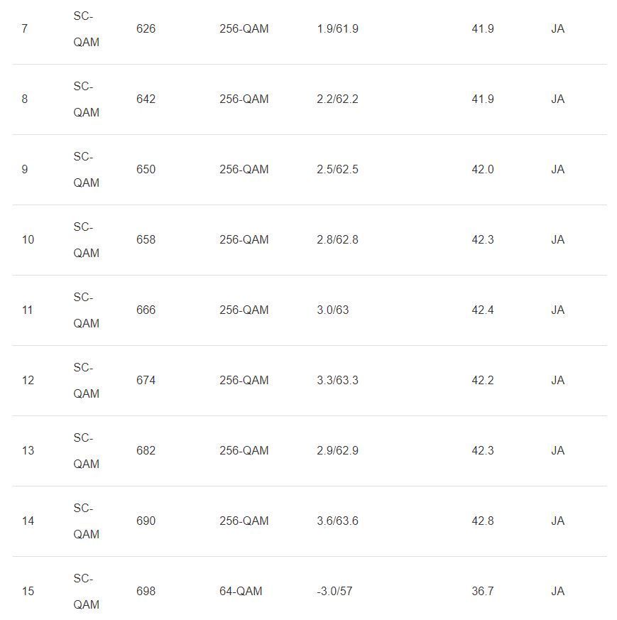

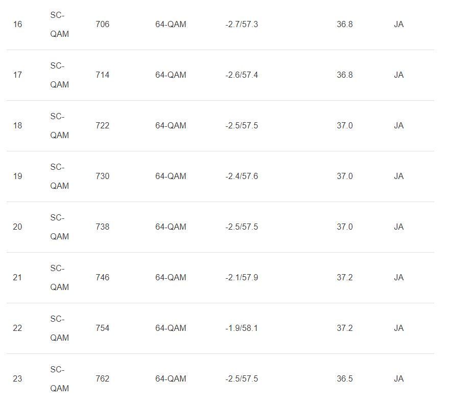

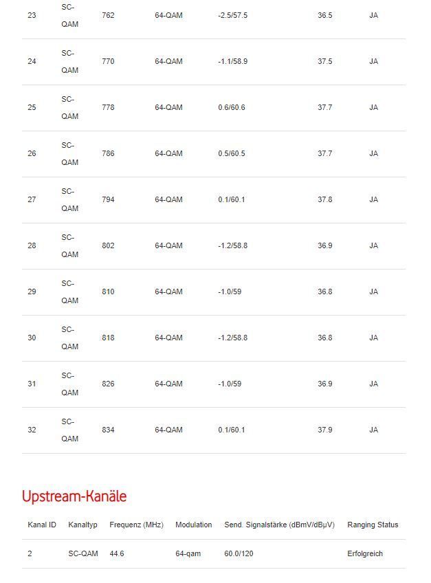

hier die screenshots. In der Zwischenzeit werden die WLAN-Abbrüche mehr, es ist kein vernünftiges Arbeiten möglich 😞
screenshot DOCSIS-2.JPGscreenshot DOCSIS-3.JPGscreenshot DOCSIS-4.JPGscreenshot DOCSIS-1.JPG
Ich weiß nun nicht, was da in letzter Zeit los ist, du bist nun schon der dritte User, in den letzten beiden Tagen, mit einem extrem hohen dBmV/dBuV Wert im Upstream. Darum fehlen dir auch 3 US-Kanäle.
Da muss ein Techniker bei dir vorbeikommen, der das wieder einpegelt.
Gruß Kurt
