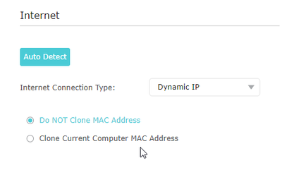

Ich versuche, meinen eigenen WLAN-Router (tp-link Archer C6) hinter Vodafone mystation (TG3442DE) zu betreiben, der im Bridge-Modus läuft. Aber irgendwie scheint der tplink-Router (der das einzige Gerät ist, das mit dem Bridge-Gerät verbunden ist) kein Internet zu bekommen.
Ich habe sowohl WAN- als auch LAN-Ports auf dem tplink ausprobiert. Ich habe auch versucht, den tplink zurückzusetzen, ohne Erfolg. Gibt es zusätzliche Einstellungen, die wir am tplink-Router vornehmen müssen, damit er funktioniert?
Jede Hilfe in diese Richtung wäre toll. Danke im Voraus.

  • im Bridge Mode dürfen ausser dem Router keine weiteren Geräte an die Vodafone angeschlossen werden
  • Verbindung über den WAN Port des Routers an LAN1 der Vodafone Station
  • der WAN Port des Routers muss auf DHCP eingestellt sein
  • als letztes noch die Vodafone Station einmal kurz vom Strom trennen

Danke für Ihre Antwort. Was ich brauchte, war ein bisschen Geduld. Nachdem Sie an vielen Stellen gelesen haben, folgen Sie einfach einigen einfachen Schritten.
1) Bridge-Modus einschalten (im Vodafone-Portal)
2) Warten Sie, bis das Gerät der Vodafone-Station automatisch neu gestartet wird
3) Verbinden Sie ein Gerät (Laptop) direkt mit dem Bridge-Gerät (um zu überprüfen, ob das Internet funktioniert)
4) Wenn bisher alles in Ordnung ist, trennen Sie das Gerät von der Bridge und starten Sie das Bridge-Gerät neu.
5) Verbinden Sie den WLAN-Router mit der Bridge (WAN-Port am Router mit LAN1-Port der Bridge)
6) Schalten Sie zuerst das Brückengerät ein und warten Sie, bis alle relevanten Lichter eingeschaltet sind.
7) Schalten Sie den WLAN-Router ein
😎 Alles hat perfekt funktioniert!
