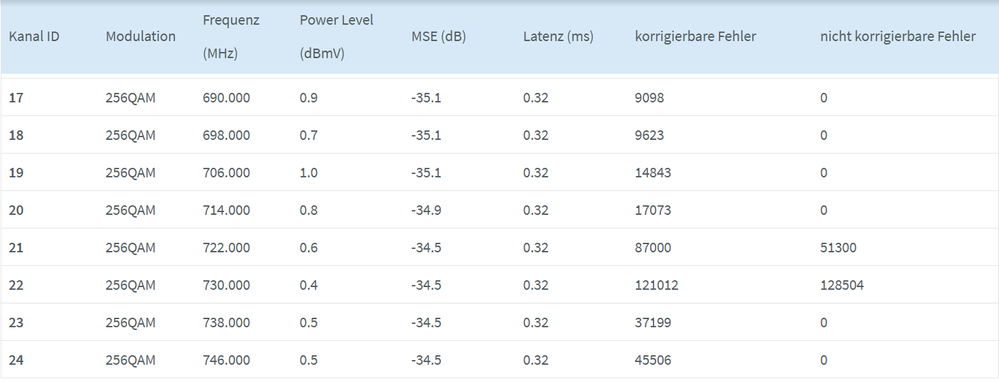

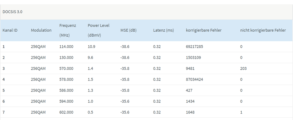

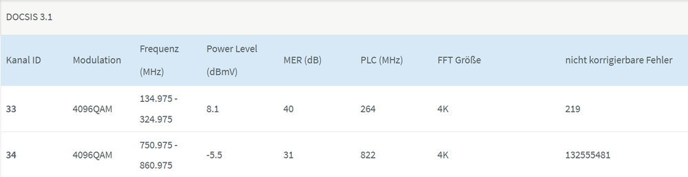

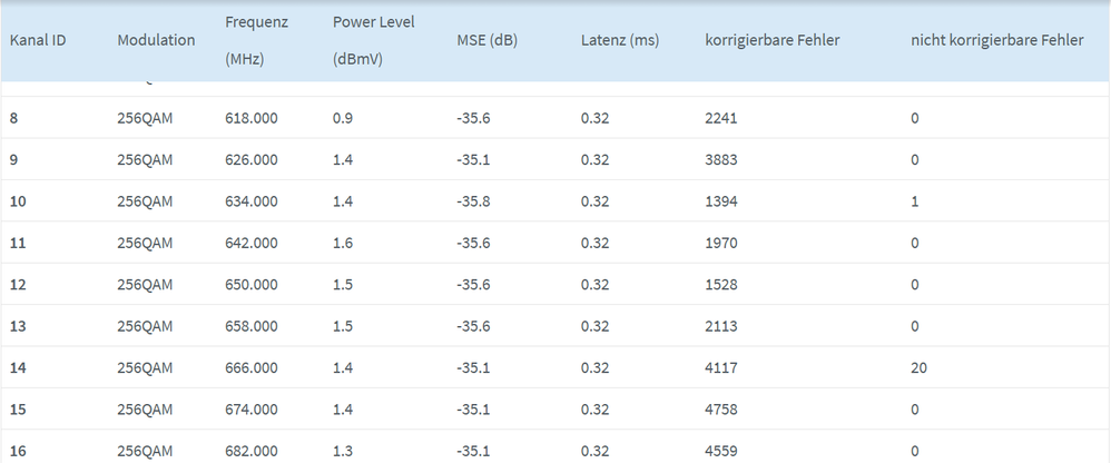

poste mal die Signalpegel der Fritzbox
zu finden unter: Internet >> Kabel-Informationen >> Kanäle

Poste mal, wie von @RobertP empdohlen die Docsis-Daten.
Hast du eigentlich auch mal einen  anderen Router verwendet?
Und du verwendest einen Privat-Tarif?
Screenshot 2026-04-01 143001.pngScreenshot 2026-04-01 143021.pngScreenshot 2026-04-01 143033.pngScreenshot 2026-04-01 143046.png
