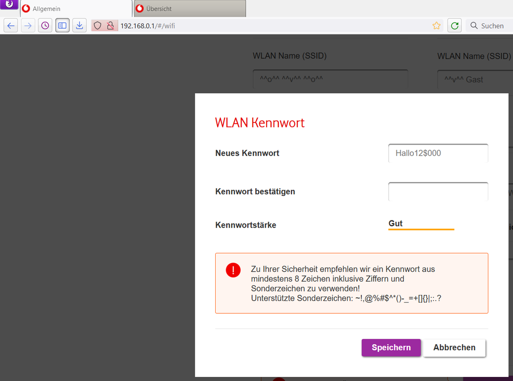

Direkt bei der Einrichtung der neuen Box ist allerdings ein weiteres Firmware-Problem aufgefallen:
Es ist mir nicht möglich mein altes 20 Zeichen Passwort zu setzen, weil es angeblich zu schwach ist, wohin gegen ein gekürzter Teil Bruchteil davon sicher genug ist 🤬
Hier um das Problem zu illustrieren:
Wie kann es sein, dass das hinzufügen von Zeichen (und seien es noch so viele Wiederholungen) die Passwortsicherheit reduziert.
Das muss ein Bug sein, der irgendwann hinzugekommen ist, weil in dem alten Router war es mir ja möglich mein eigentliches Passwort zu setzen.
Der hier implementierte "Sicherungsmechanismus" schränkt die mögliche Anzahl an Passwörtern extrem stark ein und verringert die Sicherheit signifikant.
