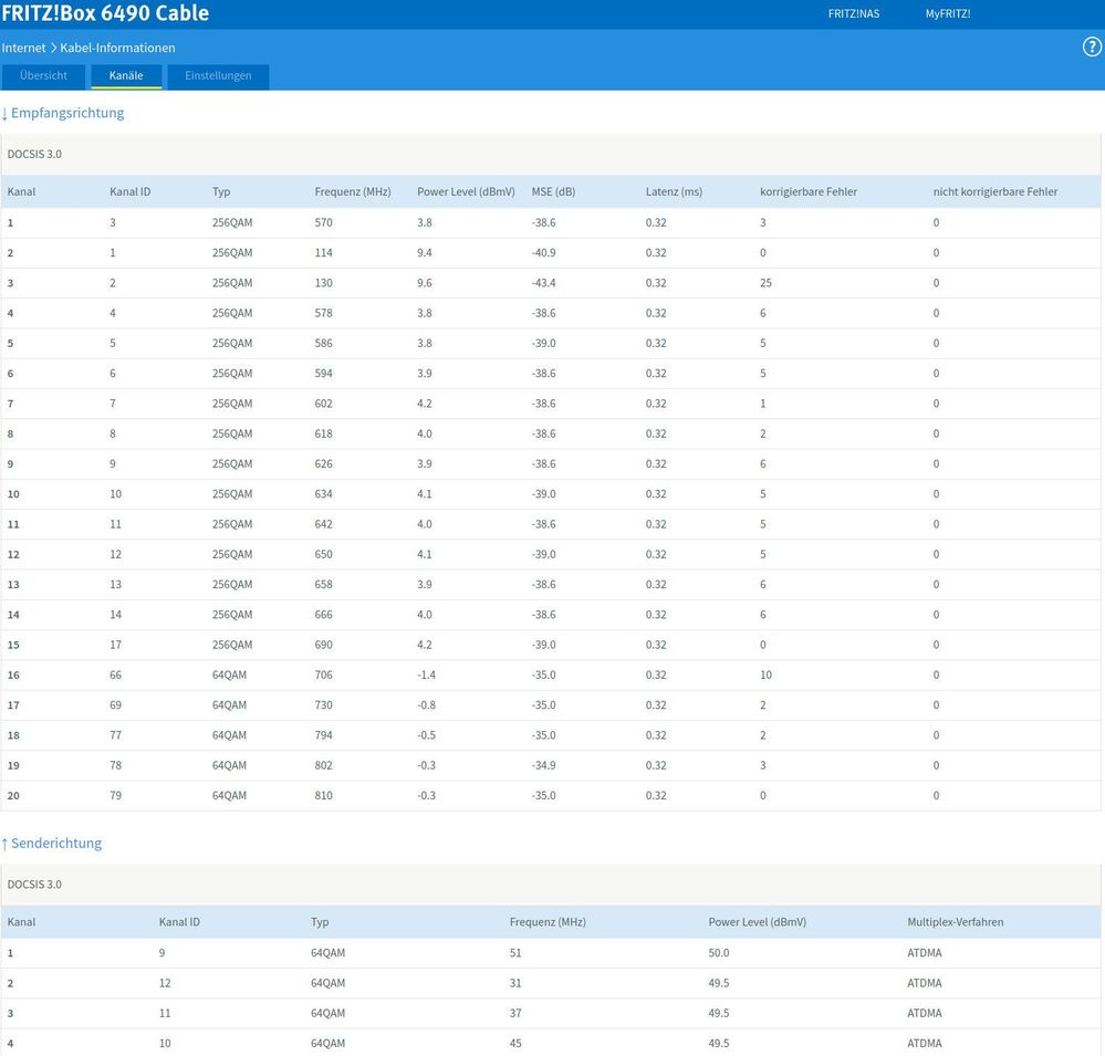

poste mal die Signalpegel als Screenshots
zu finden unter: Internet > Kabel-Informationen > Kanäle
das sieht soweit OK aus
