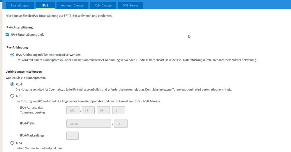

Kann es sein, dass IPv6 nicht ordnungsgemäß funktioniert? Denn die Standarteinstellung zu Tunnel geht nicht. Nur die 2te Option, wie auch immer die hieß, verbindet.
sollte eigentlich so aussehen
Meine Oberfläche sieht etwas anders aus. Denke liegt daran, weil ich es auf english gestellt habe. Die erste Option gibt mir keine IPv6 Verbindung, nur die 2te.
FritzOS war glaub ich 7.25. Ich komm grad auch nicht mehr auf die Box, da ich mich irgendwie ausgesperrt habe.
EDIT: Nein Moment. Meine erste Option entspricht der dritten Option im Bild. IPv6 per Tunnel.
Schalte es bitte auf "native IPv4-Verbindung verwenden" um.
Als ich noch Zugriff hatte auf die Box hat die Einstellung nichts bewirkt. Oder muss ich lange warten?
Die Box muss danach ggfs. neugestartet werden.

Nein beide Router sind am Storm und ich stecke lediglich die Kabel hin und her. Die Box hab ich mittlerweile per Telefon noch mal auf Werk zurück gesetzt. Meine Oberfläche sah dann auch erst aus wie die im oberen Screenshot. Ich hatte dann auch kurz Erfolg mit der Aktivierung, wurde jedoch darauf verwiesen, dass der Router zur Aktivierung einen Namen braucht. Seit dem hat sich die Oberfläche verändert und sieht so aus wie im Bild.
Das Aktivierrungsportal erreiche ich damit nicht mehr.
