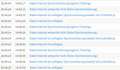

Seit 05.04.2024 warte das es funktioniert.
Inklusiv Techniker Vorort. geht  bis Heute nicht
Serial Nummer, Mac Passt, Angeblich auch Freischaltung ist auch da, aber Modem Power Blinkt,
kein TV Voll packet, 1 Gig Internet, und Festnetz.  alles Tot. Handy geht noch .. Grins..
So fast 3 Wochen

deine Box bekommt offenbar überhaupt kein Signal
DOCSIS
oder bei Vodafone liegt ggf ein Zahlendreher o ä vor bezüglich der CM MAC - PRÜFEN !

es gibt ein Problem mit dem Signal an deinem Anschluss
was hat der Techniker gemacht bzw. gesagt?

gestern war der Techniker da und Meinte: alles ist OK, Leitung durchgemessen, Serial Stimmt MAC OK.. nur es muss noch eine Freigabe von Vf kommen, es dauert 1/2 bis 1 Stunde dann ist alles OK. "ich kann nicht so lange hier warten", und ging
Heute blinke es immer noch die Box Blieb an bis heute morgen.
da sie immer noch blinkte, durch dem Dämliche Ansage durch gekämpft, und am ende am Support gelandet der für Kauf Modem Zuständig war, nun Sagte er mir das alles OK ist und Modem mir der MAC Aktiviert ist, er wird das weiter leiten damit das untersucht wird..nuja seit 05.04.0224 wird untersucht.. ich habe noch kaum Hoffnung

Laut FB Menu Internet/Zugangsdaten und die Angezeigten MAC und dem Aufkleber stimmt alles.
danke für Hilfe
so wie ich das sehe VF erkennt dir Mac nicht
der Screenshot passt nicht zu deinem anderen
aktuell hast du vollen Sync
wo ist jetzt noch ein Problem?

Vielleicht ist ja DS-Lite / IPv6 abgeschaltet, obwohl es sich um einen DS-Lite/IPv6-only-Anschluss handelt - dann wäre zwar der Sync da, aber keine Verbindung ins Internet möglich, weil's keine IPv4 gibt.
