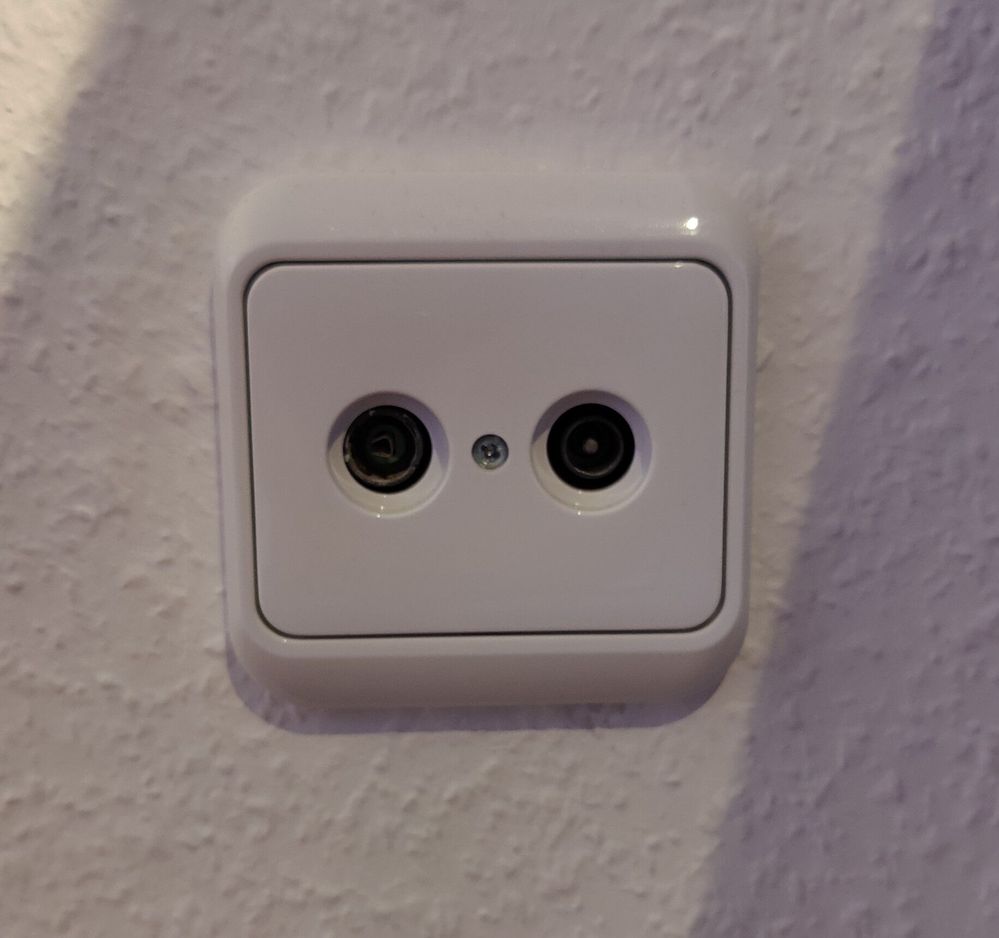

Hi, Danke für deine Antwort. Das klingt super interessant, klar würde ich gerne erstmal testen ob die Dose überhaupt geeignet ist.
Verstehe ich es richtig, dass ein kleiner Adapter bereits die Lösung meines Problems sein könnte? Ohne weiteren Technikereinsatz?
Das ist die Dose im Arbeitszimmer. Welchen Adapter bräuchte ich hierfür?IMG20240506203829.jpg
Ja, das wäre möglich, setzt aber voraus das die Dose funktioniert. Z.B. für TV Empfang. Der TV Anschluß ist der mit dem Stift in der Mitte.
Das mußt du erstmal rausbekommen.
In dem du die Abdeckung der Dose komplett entfernst, dann die Bezeichnung der Dose erkennbar ist, auch das könnte helfen.
Ich sag mal so, ist diese Dose generell abgeklemmt wirds auch für den Techniker nicht einfach.
Nachricht enthält ein Bild
So sieht es ohne Blende aus:
Du bist aber schnell, außer dem Hersteller der Dose, das jene Dose als letzte in einer Leitung ist, viel mehr ist da nicht zu erkennen.
Vermute eine Breitbanddose, wo im Gegensatz zu einer MMD am TV Anschluß der gesamte Frequenzbereich anliegt.
Versuch erstmal raus zu bekommen ob die Dose funktioniert.
Ich habe gerade mal den TV angeschlossen, läuft ohne Probleme.
Wo finde ich die exakte Typ-Bezeichnung?  Auf der Blende finde ich einmal Typ 1721-2 sowie Typ 1743-2(G)
