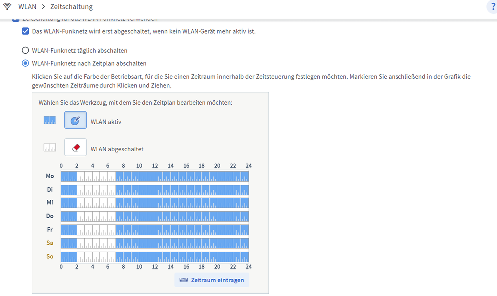

am 10.01.2023 17:42
Dann bleibe dir nur noch, auf eine Fritzbox zu wechseln. Dort ist das kein Problem.
Gruß Kurt
