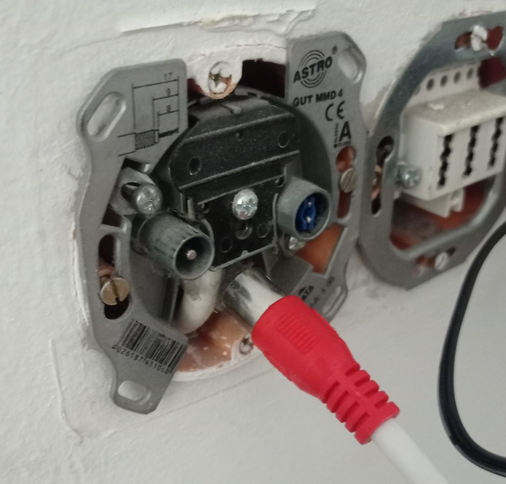

Guten Morgen, ich habe meine Vodafone-Station erhalten, leider ist der Stecker in meiner Wand ein Wisi-Click, während das mitgelieferte Kabel einen anderen Stecker hat.
Ich habe die Steckdose entfernt und das andere Kabel in den Wisi-Click-Anschluss gesteckt. Die Datenübertragung funktioniert, aber diese Lösung ist offensichtlich nur vorübergehend und ich möchte eine Lösung von Vodafone erhalten.
Kann es sein, dass diese Art von Wandanschluss in der Anleitung erwähnt wird, das passende Kabel aber nicht mitgeliefert wird?
Wie Sie auf dem Foto sehen können, ist die Lösung nur eine vorübergehende Lösung. Ich habe das Koaxialkabel in die Wisi-Click-Buchse gesteckt. Wie bereits gesagt, die Datenübertragung funktioniert, aber die Verbindung ist sehr unsicher

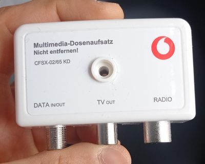

Ruf den Technischen Support an, und melde Selfinstall fehlgeschlagen!

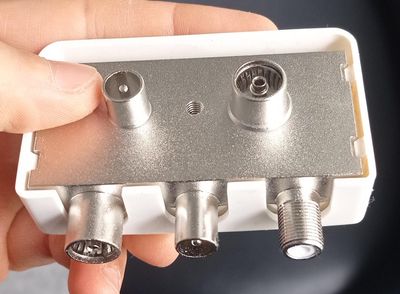

Oder bestelle dir einen passenden Adapter:
Axing TZU 21-65 Multimedia-Aufsteckadapter Verteiler für Kabelmodem und TV: Amazon.de: Elektronik & ...
