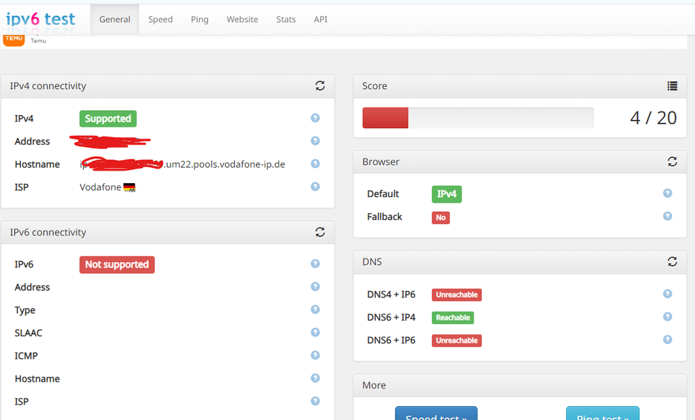

Auf IPV6 Test wird mir gezeigt das IPV6 nicht supportet wird.

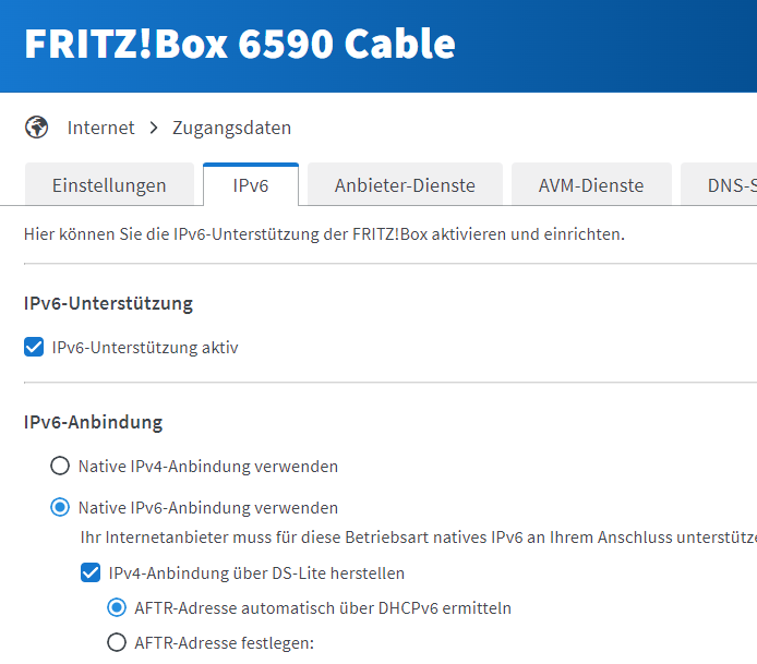

ich habe alle Einstellungen probiert und nichts funktioniert - ausser das hier :

Allerdings, hat das nur gebracht das in der FB nun natives IPV6 eingestellt ist. Über IPV6-test.com bekomm ich immer noch gezeigt ich wäre nicht erreichbar.
wenn dein Anschluss jetzt tatsächlich auf Dual Stack umgestellt wurde, muss IPv6 so eingestellt werden:
wenn du mit dieser Einstellung kein Internet mehr hast, wurdest du noch nicht auf Dual Stack (öffentliche IPv4) umgestellt
Hi Robert,
Danke, habs nun so eingestellt wie beschrieben hast wird aber immer noch als "Not Supported" angezeigt -
