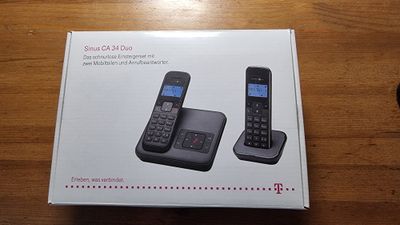

Wenn ein RJ11 Stecker ( eventuell mit Adapter ) vorhanden ist sollte es funktionieren.
Ich hatte mal das Teil hier dran.
