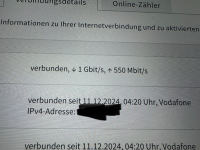

Das heißt um herauszufinden ob mein Anschluss auf Dual Stack umgestellt ist muss ich da anrufen
Hi,
das siehst du im Online Monitor der Fritz!Box. Dort sollte bei IPv4 nicht "FRITZ!Box verwendet einen DS-Lite-Tunnel" stehen, sondern eine öffentliche IPv4 Adresse.
Grüße
GigaZuhause 250 Kabel mit Technicolor TC4400-EU/Arris TM3402B
eating
 Also passt das bei mir richtig ,dann brauche ich nur die PPPoE Daten
Hi,
korrekt, dann brauchst du nur noch die PPPoE Einwahldaten von Vodafone.
Grüße
