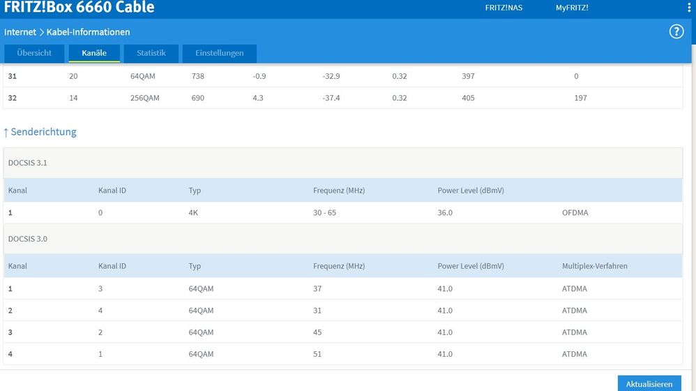

Die Signalwerte findest du unter:
Internet > Kabel-Informationen > Kanäle
Danke für deine Antwort. Anbei die Screenshots der Signalwerte.Bild 4 - Signalwerte.jpgBild 3 - Signalwerte.jpgBild 2 - Signalwerte.jpgBild 1 - Signalwerte.jpg
Hat jemand eine Idee bzw. was sagen denn die Signalwerte meines Gerätes aus?
Danke 🙂
Die Signalwerte sehen in Ordnung aus
welche Firmwareversion (Fritz!OS) ist auf deiner 6660 installiert?
Das wäre 07.28

die Leitungswerte sehen gut aus. Unsere Fachabteilung hat entschieden, vor einem Tausch, eine andere Firmware zu testen. Schau bitte, wie es sich jetzt verhält.
Marco
