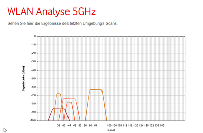

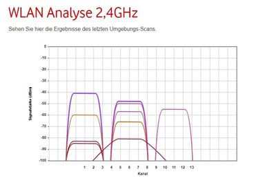

Hier sind die Bilder vom Scan. Bei 2,4GHz bin ich auf Kanal 1 der violette Bogen ganz oben. Bei 5Ghz bin ich der gelbe Bogen Kanal 64 als einziger.
