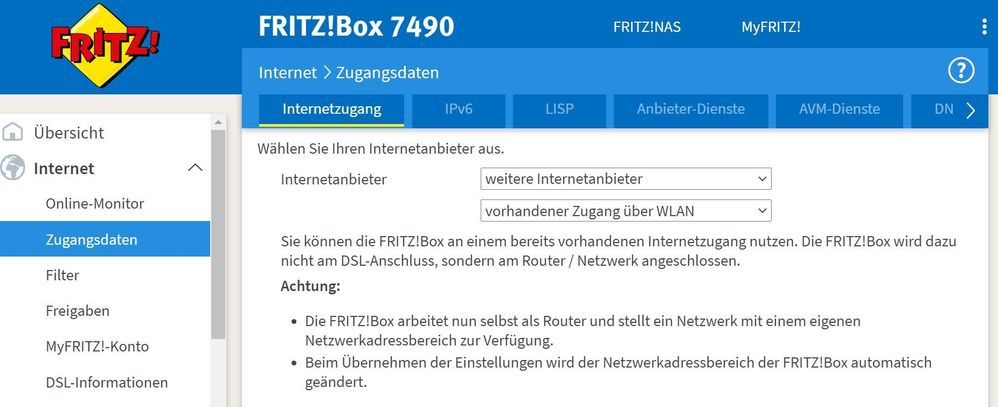

Statt Mesh-Repeater könntest du die FB auch als Router an einem vorhandenen Internetzugang über WLAN einrichten, beachte aber WLAN-Router hat dann eigenen Adressbereich. Falls nur WLAN genutzt werden soll , geht es vielleicht. Siehe hier:

Die FB 7490 wird mit dem Internet der VF über WLAN verbunden (d.h.wie ein Repeater) und dann kannst du das WLAN der FB 7490 nutzen.

Beachte, dass die FB 7490 nur mit einem WLAN-Funknetz verbunden werden kann, das im 2,4-GHz-Frequenzband funkt.
Das geht meines Wissens nicht - entweder die Box ist WLAN-Client (nutzt also als "Empfänger" das WLAN der Vodafone Station) -oder- die Box ist WLAN-Accesspoint. Die Konfiguration mit "Internetzugang über WLAN" sperrt m.W. das eigene WLAN der 7490...
Mal davon abgesehen, dass das natürlich die prinzipbedingten Geschwindigkeitseinschränkungen von WLAN noch potenzieren würde, weil die Box logischerweise Datenpakete nicht gleichzeitig an die VF Station und an den Client senden kann, sondern das schön nacheinander macht (und damit die Datenrate halbiert)...
Besser wäre Bridge-Modus und die FritzBox per LAN-Kabel an die VF-Station...
Ob es mit der VF-Station geht weiß ich nicht. Funktioniert hat es mit meiner FB 4020 am WLAN meines Hauptrouters FB 7490 und am WLAN meiner alten Eassybox 803, die als Access Point an meiner FB 7490 angeschlossen war.
Speedverluste wie bei allen einfachen Repeatern.
