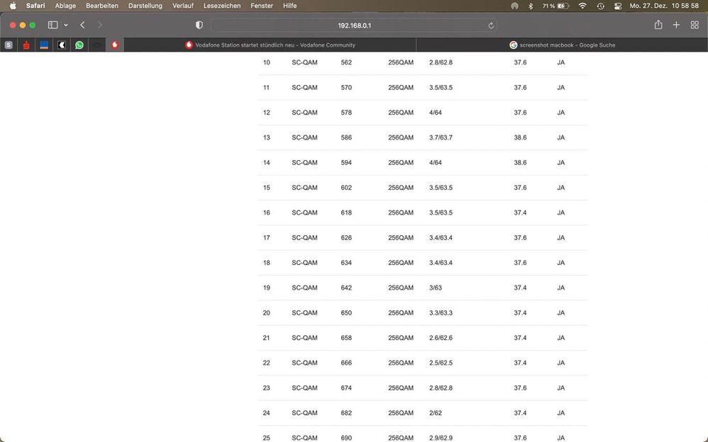

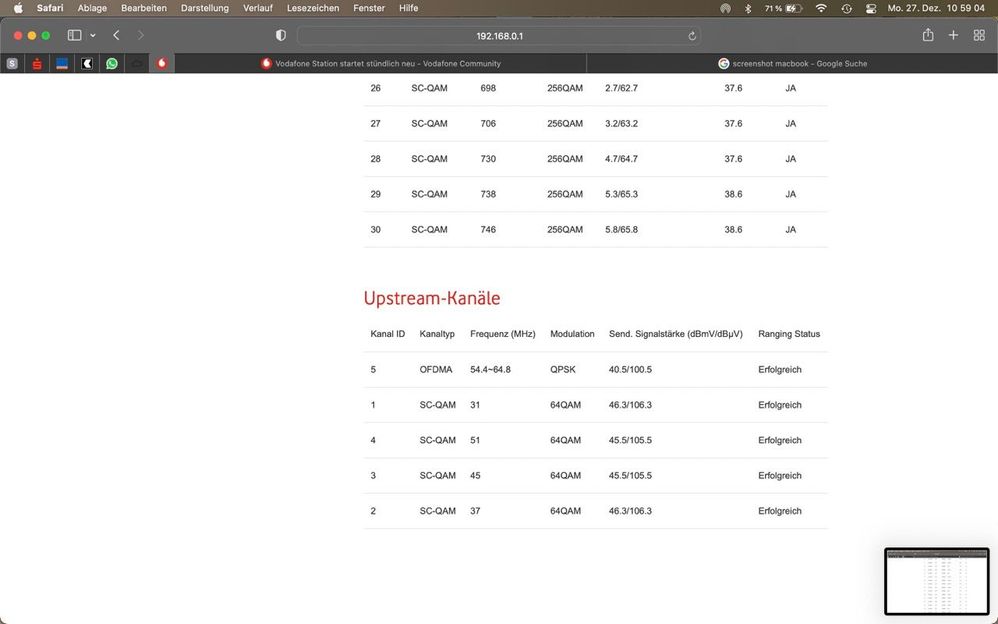

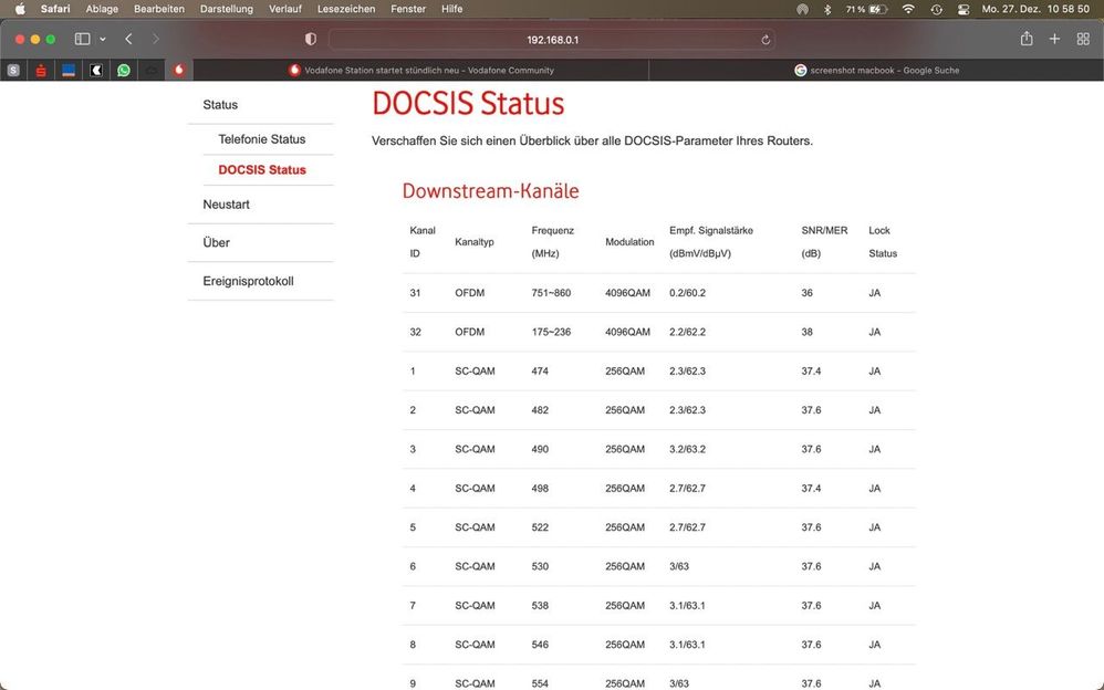

Poste mal ein Screenshot der Signalwerte des Routers.
Um sich die Signalwerte anzeigen zu lassen, gehst du wie folgt vor, Benutzeroberfläche öffnen > Oben rechts Status&Hilfe anklicken >
Danach links den Menüpunkt Docsis-Status öffnen, dort werden die Signalwerte angezeigt.
Gruß Kurt
Hallo Kurt,
hier die Screenshots. Besten Dank schon jetzt.
Auf deinem OFDMA, DOCSIS 3.1 gibt es eine Rückwegstörung. Ich würde das mal der Störhotline melden.

Okay...dürfte ich fragen woran Du das siehst und was das daran das Problem ist?
Sieht man an der Modulation, QPSK.  Da sollte auch QAM64 stehen.
Das Problem liegt daran, dass eben der Rückweg gestört ist.
Gruß Kurt
