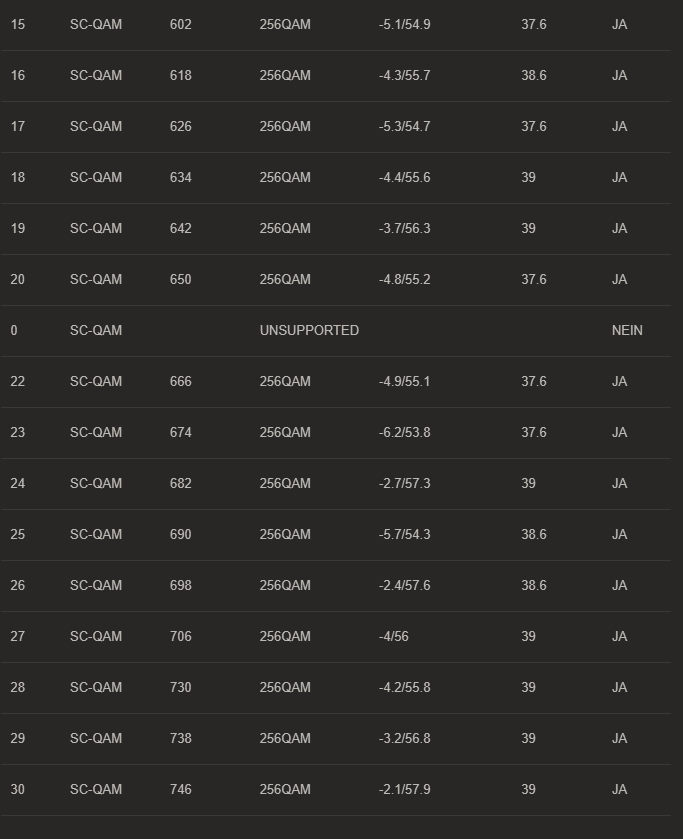

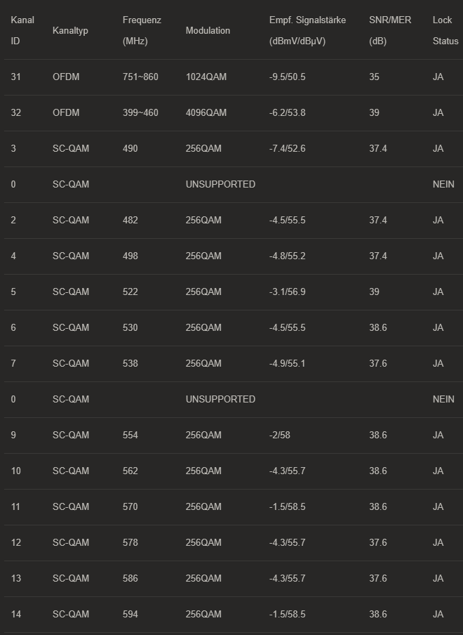

Moin, nach Routeraustausch ( inklusive koaxkabel zwischen router - dose ) habe ich nun endlich wieder Internet. Mit dem alten Koaxkabel hat auch der neue Router keine Internetverbindung gefunden , daher gehe ich aus dass das kabel das Problem war.  Allerdings ist der Router nun innerhalb 90 Minuten schon 2 oder 3 mal neugestartet. Deshalb tauche ich nun hier mit der Bitte auf, dass jemand mal über die Logs drüberschaut. Zur Not würd ich die Dose nochmal neu installieren. Ein Techniker brauch erstmal nicht rausgeschickt werden. ( Ich wohne in einem Studentenwohnheim mit ca. 200 Parteien und habe keine Lust irgend eine  Servicepauschale zu tragen falls irgend etwas hinter der Dose nicht stimmt Smiley (überglücklich)  )

Die OFDM Kanäle sind auffällig. Das will ich mir mal genau ansehen. Verrat mir erst einmal in welchem Bundesland Du wohnst.
