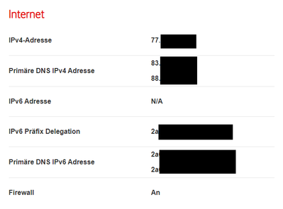

@Wallace Okay, mit der neuen Firmware habe ich jetzt das Problem, dass der Router scheinbar des öfteren einfach seine IPv6 Adresse verliert. Hierdurch - so scheint es mir, weils vorher immer problemlos ging -  funktionieren dann Dienste wie Instagram, Facebook, Spotify und Co. nur noch bedingt und viele Elemente werden nicht geladen. Schaltet man das WLAN auf dem Smartphone aus, läd er die Inhalte sofort problemlos über das Mobilfunknetz - auch von Vodafone. Weiter Einschränken konnte ich das Problem leider nicht, weil mir grad die Idee fehlt wie.
Nach einem Reboot des Routers ist die IPv6 Adresse wieder da, verschwindet dann aber einfach irgendwann wieder.

@Claudia Das Verhalten der Vodafone Station hab ich weiter oben im Screenshot festgehalten. Es steht einfach N/A drin, wenn keine IPv6 Zugeteilt wird.  Hier noch mal:
Und das Verhalten ist einfach jedes mal nach 20-30 Minuten nach dem Neustart eingetreten mit der neuen Firmware.
Die fehlende IPv6 stört mich im Bridgemodus aktuell nicht, dafür funktioniert alles wenigstens wie gewohnt schnell übers WLAN (über den zustätzlich angeschlossenen Router) ohne Aussetzer oder sonstiger Probleme. Jetzt wo ich es geschrieben habe, ist das fehlen der IPv6 Adresse vielleicht auch nicht der Hauptgrund für die Aussetzer gewesen sondern nur ein weiteres Symptom das mit meiner/mit der Vodafone Station irgendwas nicht stimmt.
