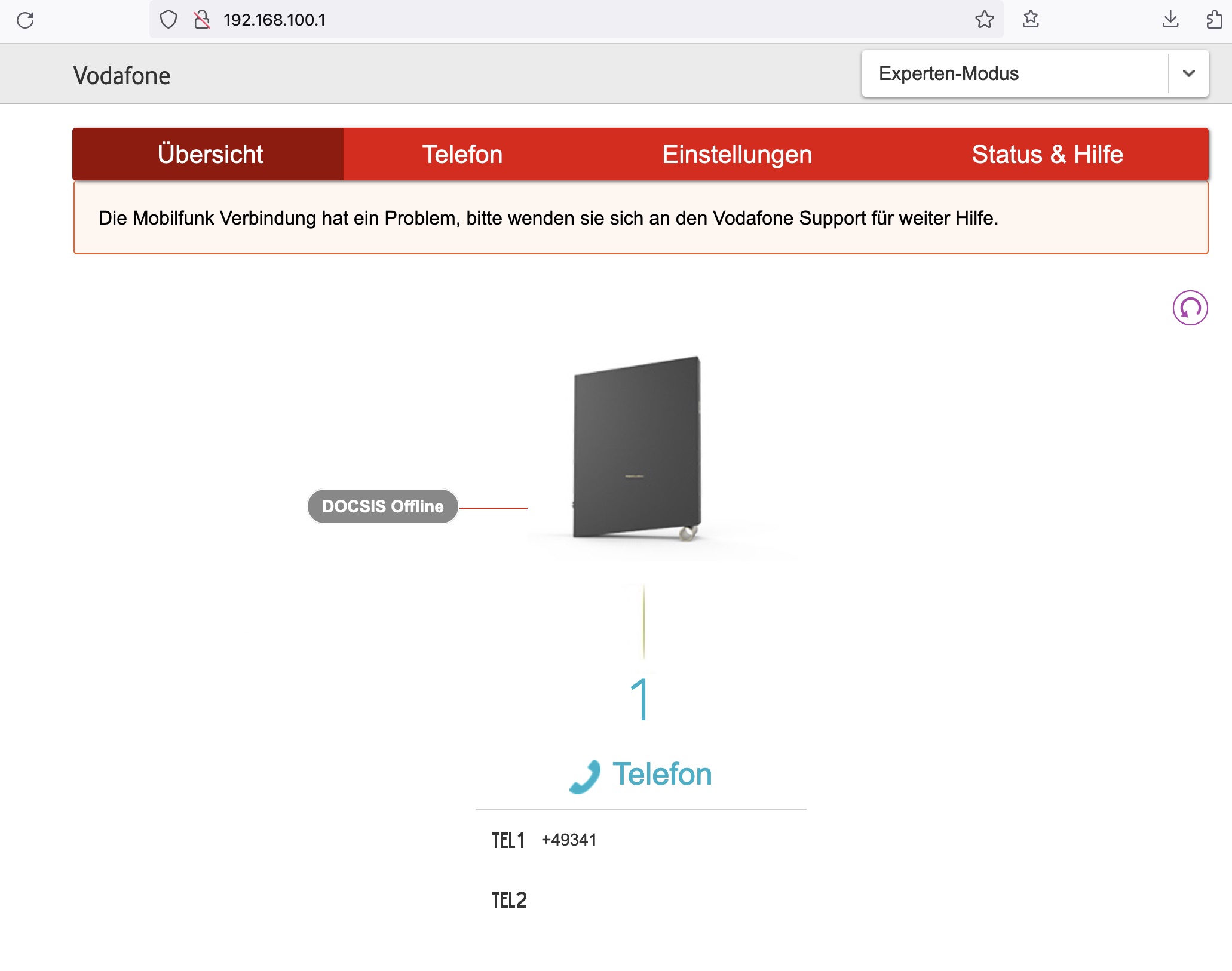

was wird dir denn im Status der VF Station angezeigt?
http://192.168.100.1
oder mal einen Laptop an die Vodafone Station hängen
Noch mal so ne Frage, wie weiß man das?
Die Seite zeigt an: "Die Mobilfunk Verbindung hat ein Problem, bitte wenden sie sich an den Vodafone Support für weiter Hilfe." und "DOCSIS Offline"
Da hänge ich mich ans Telefon

Moinsen,
ich habe also jemanden erreicht und das Problem wurde aufgenommen. Allerdings habe ich dann keine Bestätigung dafür erhalten, sondern nur etwas später eine Auftragsbestätigung für die öffentliche IPv4 Adresse. Ich sehe jetzt technisch keinen Unterschied zwischen vor der öffentlich IPv4 und danach und habe die gleiche IPv4 Adresse wie vor der Umstellung, als ich noch DS-Lite hatte.
Die Vodafone Station meldet weiterhin: “DOCSIS offline” und einen Banner: “Die Mobilfunk Verbindung hat ein Problem, bitte wenden sie sich an den Vodafone Support für weiter Hilfe.”
(Ich habe keine Mobilfunklösung von Vodafone)
Zur gleichen Zeit bin ich Online: Auf der Seite DOCSIS Status sind (soweit ich das erkennen kann) viele Kanäle online im up- und downstream, daher hab ich keinen Stress.
Ich vermute nun, dass hier noch kein Ticket aufgemacht wurde, evtl. weil die Umstellung zu IPv4 nicht umgesetzt war und daher noch keine "Störung" zum gleichen Thema aufgemacht wird. Bei der Umstellung wurde nun nichts weiter unternommen?
Edit: Jetzt hab ichs nach dem Hochladen der Bilder einfach abgeschickt. Also rufe ich morgen nochmal durch und frage nach dem Bearbeitungsstand? Kann ich selbst noch etwas tun? (Neustart der Geräte habe ich vor den Screenshots gemacht bzw. nachher nochmal geprüft, dass der Fehler noch besteht.) Die Telefonnummer habe ich nachträglich aus den Bildern entfernt.)
