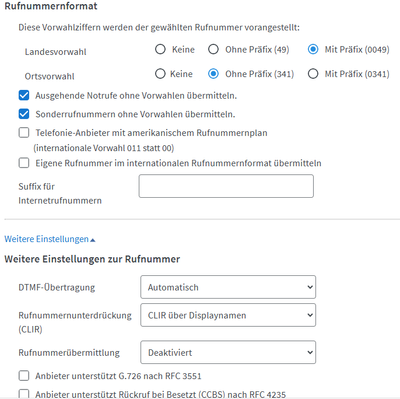

Hier auch mal die Felder wo ich was eingetragen habe:
Aktuell habe ich hier als Benutzername die Rufnummer mit Ortsvorwahl und ohne führende Null eingetragen. In den SIP Daten steht ja als Benutzername die Kundennummer... das funktioniert jedoch auch nicht.
Ich habe schon einige (auch im Vodafone Forum) Sachen/ Posts ausprobiert, jedoch alles Ohne Erfolg.

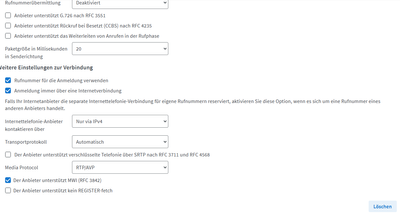

Hier auch noch die weiteren Einstellungen:
Benutzername und Authentifizierungsname = Kundennummer
kein Stun eintragen
Anbieter unterstützt MWI (RFC 3842): kein Haken dran
Anbieter unterstützt kein REGISTER-fetch: Haken dran

ich habe jahrelang eine 7490 hinter eigenem Modem und Router laufen gehabt
du hast einen Fehler in der Konfiguration
poste mal sämtliche Einstellungen
