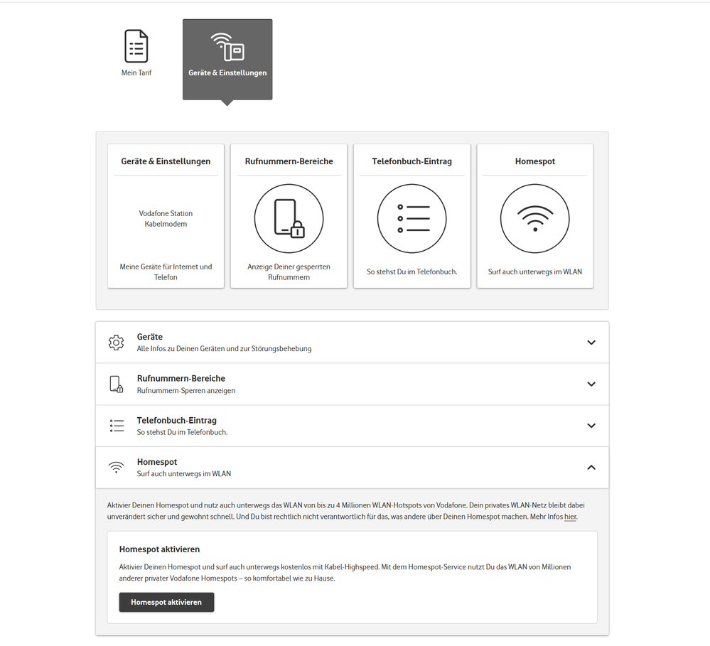

OK, danke für die schnelle Antwort. Ich hatte den Eindruck, dass diese 2 zusammengehören. Ich möchte ihn nur in den Bridge-Modus versetzen, um meinen persönlichen Router hinter dem von Arris verwenden zu können. Ich bin in Hessen ansässig. Ich habe versucht, die Anweisungen von
https://www.vodafone.de/featured/service-hilfe/vodafone-bridge-mode-aktivieren/#/?icmp=blog%3Abridge...
Der Homespot ist deaktiviert, aber ich habe nicht die Option, den Bridge-Modus im Menü zu aktivieren.

Hi,
wie lautet der gebuchte Tarifname?
Grüße
GigaZuhause 250 Kabel mit Technicolor TC4400-EU/Arris TM3402B
Hallo, "Vodafone CableMax 1000"

Hi,
dann kannst du dich über den Kundensupport auf Dual Stack umstellen lassen. Danach kannst du den Bridge-Mode über die Weboberfläche des Kabelrouters aktivieren.
