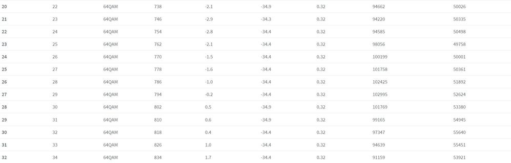

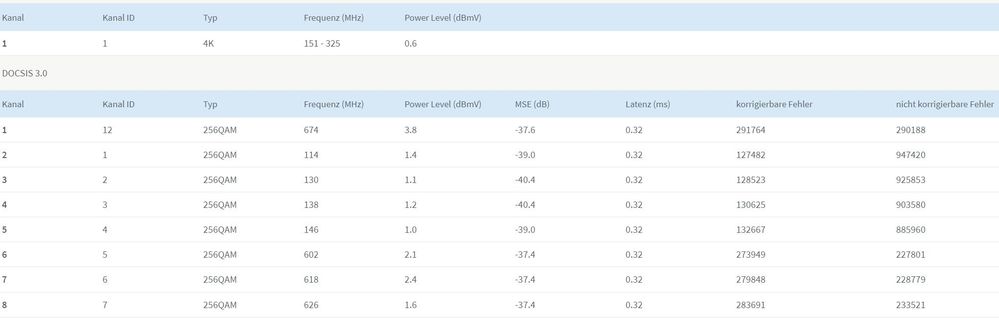

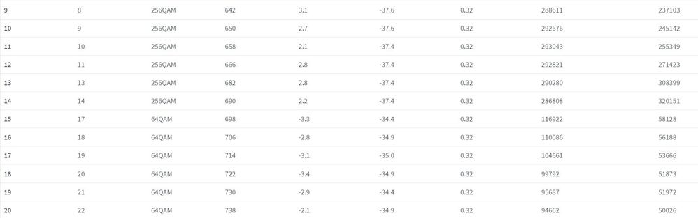

Weiß da jemand bescheid wie sich das bei Kabel-Internet verhält und hat dahin gehend schon Erfahrungen sammeln können? Und stimmt das die Fehler die in der Fritzbox angezeigt werden für das Ganze Segment gelten? Der Techniker der damals meinen Anschluss installiert hatte, meinte meine Werte die er ausgemessen hatte sind super.

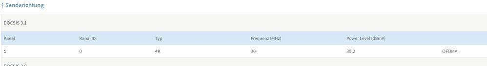

Und noch eine Frage, ist der Pegel vom neuen DOCSIS3.1 Upstream Kanal nicht zu gering?
ERFD
Hallo Buddiwehrmann,
"Und wie ist diese Fehlerratenangabe E3 bis E6 aufgeteilt. Bzw welche Stufen gibt es den da?"
Da ist nichts aufgeteilt. Das sind im Grunde Prozentangaben. E-3 stellt die Nachkommastelle ohne einen genauen Zahlenwert zu 100% dar. Bsp. eine Fehlerrate von 0,7 % ist dem Werte E-3 gleichzustellen. Ab hier kann es zu Problemen bei der Übertragung kommen. Ab einem Werte von 7 % = E-2 ist sicher mit Störungen zu rechnen. E-6 wäre ein Wert 0,0007 %. Also völlig zu vernachlässigen.
"Und noch eine Frage, ist der Pegel vom neuen DOCSIS3.1 Upstream Kanal nicht zu gering?"
Nein, dies entsteht durch eine Kanalbreite von 1,6 MHz auf dem OFDMA-Frequenzen. Durch den Backoff entsteht eine Abweichung. Mit +6 bist Du beim richtigen Wert.

Diese Fehlerrate und das nach 61 Stunden und 40 Minuten ....

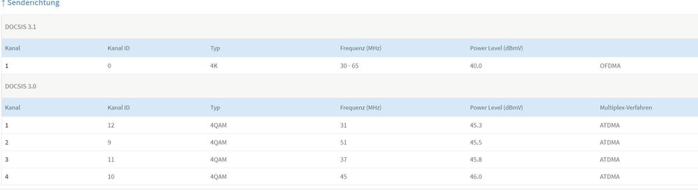

Seit gestern Abend stehen die vier DOCSIS3.0 Upstream Kanäle auf 4QAM!!!
Ist hier irgend eine Störung bekannt? Mehrmalige neustarts der Fritzbox haben auch nichts
geholfen. Liegt also an eurem Netz.

Hi Buddiwehrmann,
alle Upstreams stehen auf QAM64, der OFDMA auf QAM1024. Schaut alles sehr gut und stabil aus
