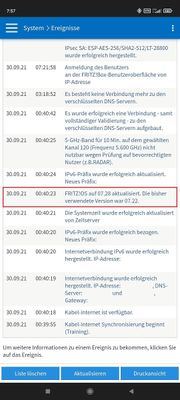

Und dann, plötzlich ein eine Mail von der Box (aktuell 07.22), es sei ein Update verfügbar 07.28
Jetzt bin ich doch etwas skeptisch, ob da nicht doch was verrutscht ist...
Oder gibts die FW-Bindung in den neuen Geräten einfach nicht mehr? Laut Seriennummer wurde die FB erst vor 3 Monaten produziert...

Die Leih-Fritzbox hat heute Nacht SELBSTSTÄNDIG das Update auf 07.28 durchgeführt, obwohl ich die entsprechenden Einstellungen für Auto-Update gestern bewusst deaktiviert hatte!
Es sind auch wieder alle Häkchen bei dem Anbieter-Diensten gesetzt.
Somit gehe ich davon aus das dieses Update von VF forciert wurde und bitte die Fachabteilung um ein Statement dazu!
Leider sind die vorherigen Logs durch den Neustart weg und ich kann somit den Trigger des Updates nicht auslesen. Das könnte AVM auch mal langsam optimieren...

Heute hat die FB aus heiterem Himmel schon wieder ein Update angestoßen!
Gestern hatte ich die Mail-Notification aktiviert und siehe da, "...Update wurde ... durch ihren Internet-Anbieter gestartet."
