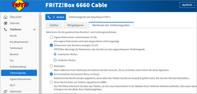

Hallo zusammen, vor einiger Zeit haben wir von der Vodafone-Box auf die Fritz-Box 6660 gewechselt. Der Wechsel war recht unkompliziert. Allerdings haben wir nun festgestellt, dass unsere Festnetz-Telefonnummer beim Angerufenen nicht mehr angezeigt wird. Da wir nicht sehr häufig mit dem Festnetz telefonieren, ist es uns bisher noch nicht aufgefallen. Am Siemens Gigaset haben wir nichts verändert, warum auch, es ging ja vorher.
Wir haben schon einiges ausprobiert, von den Einstellungen der Fritz-Box (ist alles richtig angehakt), über verschiedene Tastenkombinationen, bis zum Support bei AVM -  nichts hat geholfen. In der Community haben wir auch gestöbert, aber nichts in der Richtung gefunden. Hat jemand freundlicherweise einen Tipp für uns? Vielen Dank schonmal.

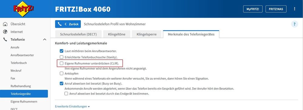

Kann es sein, dass ihr folgendes versehentlich aktiviert habt:
Gruß Kurt

Hallo Kurt, vielen Dank fr deine Antwort. Komischerweise wurde sie mir erst vor drei Tagen signalisiert...
Zu deiner Frage: nein, das ist nicht angeklickt. Das war das auch Erste was der AVM-Mitarbeiter gefragt hatte.

Ich würde die Fritzbox auf die Werkseinstellungen zurücksetzen und dann die "Telefonie" neu einrichten.

Hi,
ansonsten, falls es sich im das Vodafone Kabel Deutschland Gebiet handelt, auch prüfen, ob keine Rufnummerunterdrückung bei Vodafone direkt gesetzt ist: MeinVodafone
