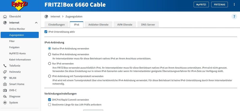

Versuche mal folgendes:
Gruß Kurt

prüfe nochmal diese Einstellungen:
