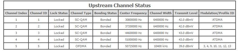

dann poste mal Screenshots der Pegel
die Pegel sehen für mich aktuell eigentlich gut aus
schau dir mal die Pegel an und mach Screenshots wenn es gerade mal nicht gut läuft
evtl. ist bei dir ja ein Rückkanalstörer in der Umgebung der nicht permanent aktiv ist

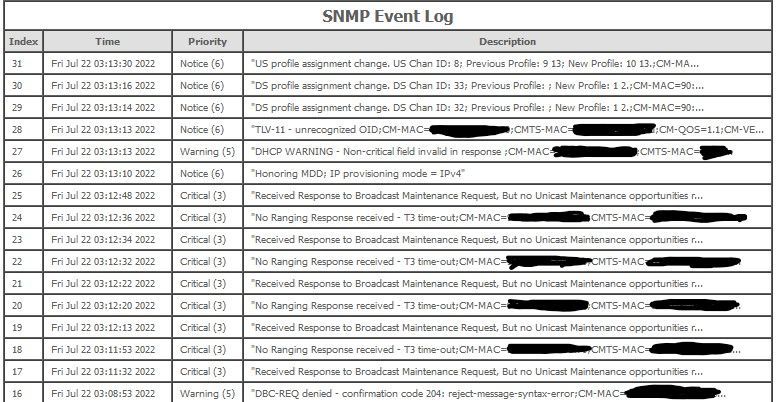

Hallo! Melde ich halt eine kleine Update. Habe gerade des problem erwischt. Also normales web browsing läuft ohne problem. Sobald ich aber beim Online Dienst Netfilx u.a. oder beim Online Spiel wurde die Verbindung einfach getrennt. Muss ich nochmal neustarten dann ging es wieder. Screenshot 2022-07-22 031207.jpgScreenshot 2022-07-22 031222.jpgScreenShot.jpgsnmp log.jpg
