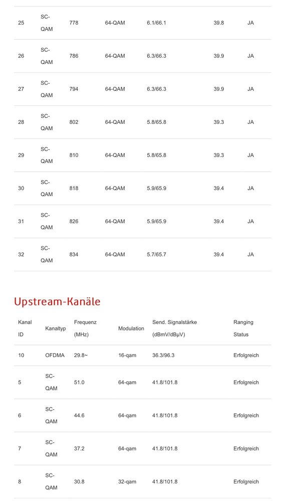

seit einiger Zeit startet meine Vodafone Station in unregelmäßigen Abständen ohne mein einwirken neu. Mal dauert es zwei Tage bis zum nächsten Neustart mal nur einige Minuten.
Es ist das mitgelieferte Koaxkabel angeschlossen und die Probleme treten erst seit 2-3 Wochen auf.
Ich hab jedes Mal das Ereignisprotokoll runtergeladen, kann leider aber nur eins an den Post anfügen, vielleicht gibt das Aufschluss, warum der Router immer wieder neu startet.
Über Hilfe würde ich mich sehr freuen, das ständige neu Einwählen meiner Smartspeaker und Ausschalten der LEDs nervt langsam wirklich....

der Anschluß gehört richtig eingepegelt, hier mal dazu die Suche nutzen , Signalpegel
Der glubb is a Depp
Danke für die Antwort!
Wenn ich das richtig verstehe, kann das nur ein Techniker vor Ort, richtig?
so ist es
Tina
Hallo SebMei,
gut, dass Du Dich meldest. Die Werte sind wirklich haarsträubend. Hattest Du bereits die Gelegenheit, einen Techniker über unseren telefonischen Kundenservice zu ordern? Falls ich das für Dich übernehmen darf, sende mir in einer Privatnachricht Deine Kundennummer, Name, Geburtsdatum und Anschrift zu.
Sobald Du mir Deine Daten geschickt hast, melde Dich bitte noch einmal kurz in Deinem Beitrag.

Nach der letzten Antwort habe ich die Vodafone Hotline angerufen und eine Mitarbeiterin konnte aus der Ferne feststellen, dass angeblich die Vodafone Station defekt wäre. Daraufhin ließ sie mir eine neue zuschicken, die noch nicht angekommen ist. Ich weiß jetzt nicht, ob dennoch ein Techniker vor Ort benötigt wird, um das Problem zu beheben?
@SebMei  schrieb:
... eine Mitarbeiterin konnte aus der Ferne feststellen, dass angeblich die Vodafone Station defekt wäre.
halte ich für nicht so wahrscheinlich, aber Vodafone schickt halt gerne Geräte hin her 😞
GHQ
Ich hatte das gleiche Thema.
4 neue Vodafone Station
5 Techniker Einsätze
APL neu
Verstärker neu
Problem aber nicht weg.
Dann nochmals ein Techniker vor Ort.
Der war dann zufällig da als es extrem war.
Als Ursache hat sich dann heraus gestellt, dass das Koaxialkabel welches in in den APL geht einen Riss im Schirm hatte.
Nachdem das Kabel nachgesetzt wurde waren auch die Neustart dann weg.
da fragt man sich natürlich warum die 4 Techniker davor das Problem nicht erkannt haben  😞
