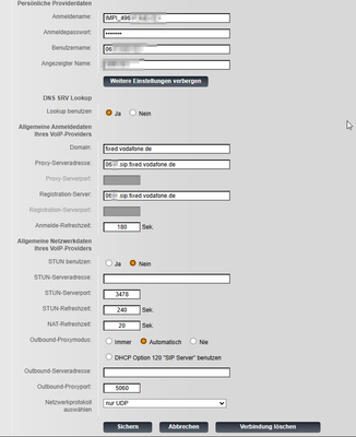

Ich habe eine Konfiguration gefunden, mit der Eingehende und Ausgehende Anrufe funktionieren.
Dies ist durch viel selbst ausprobieren und diversen anderen Beiträgen entstanden und aktuell noch nicht die offizielle Lösung seitens Vodafone. - Da werde ich noch Kontakt aufnehmen.
Grundsätzlich scheint es aber ein Problem mit den im Kundenportal angezeigten SIP Servern und der DNS Auflösung zu geben, da ich die Adressen auch mithilfe von Vodafone DNS Servern nicht auflösen konnte.
Aktuelle Voraussetzung:
  • Im Kundenportal wird bei den SIP Zugangsdaten bereits das Format IMPI_Telefonnummer angegeben.
  • In den IP Einstellungen müssen folgende DNS Server eingetragen, oder vom DHCP Server dem Gerät zugewiesen werden
    88.134.229.100
    88.134.229.36
Ich verwende zur besseren Darstellung folgende Dummy Telefonnummer 030 23125111
Einstellung Gigaset C430A IP / Go Box / IP Base etc:
Einstellungen - Telefonie - Verbindungen
Provider: Anderer Provider (Konfigurationsassistent nicht benutzen)
Anmeldename: IMPI_493023125111 (Vorwahl OHNE Null)
Anmeldepasswort: SIP Passwort aus dem Kundenportal
Benutzername: 03023125111 (Laut Kundenportal +493023125111 - Damit hatte ich aber Probleme)
Angezeigter Name: 23125111
DNS SRV Lookup - Lookup Benutzen: Ja
Domain: fixed.vodafone.de
Proxy-Serveradresse: 030.sip.fixed.vodafone.de (Ich habe hier anstatt 030 meine echte Vorwahlnummer verwendet - Bin Kunde in RLP)
Registration-Server: 030.sip.fixed.vodafone.de (Ebenfalls echte Vorwahl statt 030 nutzen)
Anmelde-Refreshzeit: 180 Sek.
STUN benutzen: Nein
Outbound-Proxymodus: Automatisch
Outbound-Serveradresse: (leer lassen)
Outbound-Proxyport: 5060
Netzwerkprotokoll auswählen: Nur UDP

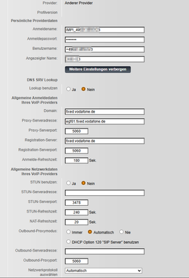

das poste was du wie konfiguriert hast, am besten Screenshots machen
die SIP Daten hast du per Post bekommen?
Starfighterx3d
Hi. Die SIP Daten habe ich direkt von der Vodafone Seite in die GO Box kopiert.
Das SIP Passwort habe ich ebenso erstellt und dann via STRG + C kopiert und eingefügt.
Vielen Dank für eure Hilfe, ich hoffe, dass ich das Problem lösen kann mit eurer Hilfe.
da passt so gut wie nichts
nimm mal den Anhang als Vorlage, eventuell etwas rumprobien 😉

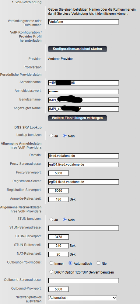

Starfighterx3d
funktioniert nur leider auch nicht! Habe ich bereits heute mittag getestet.
Wenn ich unter Domain die Adresse vervollständige mit
egf01.fixed.vodafone.de
bringt das auch keinen Erfolg.

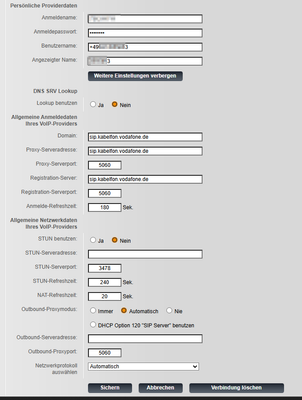

Ich habe das gleiche Problem und sitze seit Stunden an meiner C430A IP (Vorgänger vom IP Go).
Vodafone Cable - Rheinland-Pfalz PLZ 67xxx
Altes Setup:
Modem TC4400 EU
Router OPNsense
SIP "Zentrale" C430A IP
Dies waren meine Einstellungen
Anmeldename: Kundennummer
Benutzername: +49VorwahlRufnummer (ohne 0 bei Vorwahl)
Angezeigter Name: Rufnummer ohne Vorwahl (für die lokalen Telefone zur Anzeige)
Domain (darf nicht leer sein) / Proxy und Registrar jeweils sip.kabelfon.vodafone.de
Das dazu verwendete SIP Passwort wurde im März 2024 generiert.
Auf Vodafone.de wurden in meinem Konto die oben genannten Nutzernamen / Server Adressen so angezeigt.
DNS Server Public DNS wie 1.1.1.1 oder 8.8.8.8 oder 9.9.9.9

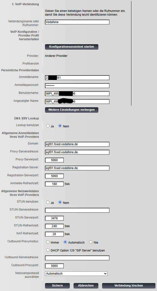

Heute Wechsel auf neues Modem
Arris Modem Cm3500
via kabelmodemaktivieren.vodafone.de, dabei wurden neue SIP Benutzernamen erstellt.
Im Kundenkonto wurden die neuen SIP Benutzernamen zu den Rufnummern angezeigt, als Register und Proxy jeweils immer noch die sip.kabelfon.vodafone.de Adresse.
Eine Anmeldung war jedoch nicht mehr möglich.
Ich habe dann die verschiedensten Varianten probiert aber es hat nie geklappt.
Ich habe auch im C430A IP die Vodafone DNS Server 88.134.229.100 / 88.134.229.36 zugewiesen, jedoch ohne Änderung.
Ich wollte dann nach ca 3 Stunden das SIP Passwort neu erstellen und habe festgestellt das nun als Server egf01.fixed.vodafone.de angezeigt werden.
Aber auch diese funktionieren nicht.
Mir ist weiterhin aufgefallen, dass sich für diese domain keinerlei DNS auflösen lässt, auch nicht wenn ich die oben genannten Vodafone DNS Server verwende.
Ich habe dann nochmal meinen PC direkts ans Modem angeschlossen und habe dabei andere DNS Server erhalten:
88.134.230.97 / 88.134.230.33
Aber auch über diese lässt sich egf01.fixed.vodafone.de bzw. fixed.vodafone.de nicht auflösen, geschweige im SIP sich anmelden.
Aktualisierte Einstellung (funktioniert aber auch nicht):
Die Register und Proxy Einstellungen habe ich auch mal getauscht, hat aber auch nicht geholfen.
