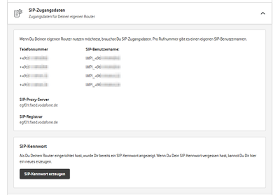

Im Kundenportal unter Internet & Festnetz >> Geräte & Einstellungen >> SIP-Zugangsdaten
kann man sich alle Rufnummer, die dazugehörigen Benutzernamen und die Server Informationen anschauen.
Nur das SIP Passwort kann man sich nicht mehr anzeigen lassen, dies muss man bei "Verlust" neu generieren lassen und kann es sich nur einmalig anzeigen lassen.

was ich an deinem Screenshot mehr als merkwürdig finde ist, daß bei Proxy und Registrar das selbe steht
Bei mir stehen dieselben Daten wie bei noroute.
Bei Anmeldename stand bis Donnerstag Abend bei mir auch noch die Kundennummer und die alten Server- URLs.
