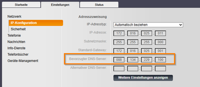

DNS
Die Gigaset Box erhält (von meinem DHCP Server) folgenden DNS Server mitgeteilt: 88.134.229.100
(Könnte man aber auch über die statischen IP Einstellungen konfigurieren)

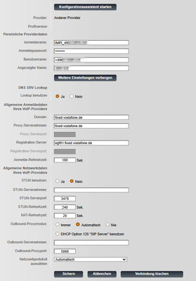

Gigaset Box
Danach habe ich folgende Einstellungen vorgenommen und die Gigaset Box neugestartet:
  • Verbindungsname: Rufnummer ohne Vorwahl (wird nur intern genutzt)
  • Anmeldename: IMPI_VorwahlRufnummer (ohne +)
  • Anmeldepasswort: Neues SIP Passwort aus dem Vodafone Kundenportal
  • Benutzername: +49VorwahlRufnummer (Vorwahl ohne 0)
  • Angezeigter Name: Rufnummer (wird nur intern genutzt)
  • Weitere Einstellungen
  • DNS SRV Lookup Ja
  • Domain: fixed.vodafone.de
  • Proxy-Serveradresse: fixed.vodafone.de
  • Registrierungs-Server: egf01.fixed.vodafone.de (Server Daten aus dem SIP Kundenportal nutzen, falls abweichend)
  • Danach Sichern anklicken

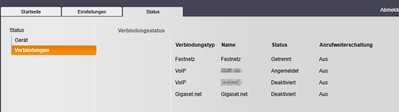

Danach hat sich der Status auf "Angemeldet" geändert.

laut dem von Vodafone bereitgestellten PDF ist es mit Registrar und Proxy genau anders rum
