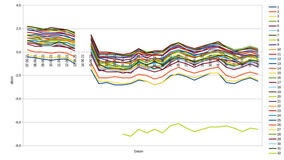

Seit Wochen stelle ich bei den Signalpegeln der Downstream-Kanäle eine fallende Tendenz fest. SNR liegt stabil bei 37 bis 38 dB; ebenso die Upstreamwerte der Kanäle 1 bis 4 bei 46dBmV bis 47dBmV, Kanal 5 bei 43dBmV.
Vom 07.06.2021 bis zum 22.06.2021 habe ich mal etwas mehr Datensammlung betrieben.
Im nachfolgenden Chart sind die Signalpegel für die Erfassungstage über den Kanalnummern aufgetragen. Vom 15.06. auf den 16.06.sind alle Werte um etwa 1,5dBmV abgesackt (Wechsel von Grau auf Rot in der Darstellung). Kanal 32 habe ich leider nur in den letzten Tagen erfaßt. Aus der Erinnerung kann ich aber sagen, daß die Werte immer stabil bei etwa -7dBmV lagen, der Sprung war dort nicht festzustellen.
Im folgenden Chart sind die Signalpegel für die Kanäle über den Erfassungsdaten aufgetragen. Es scheint so, als wäre der sinkende Trend ab dem 16.06. gebrochen und die Werte jetzt zwar niedriger aber stabil.

- Was ist von dem Trend der Werte über der Zeit zu halten?
- Was ist von dem Verlauf der Werte über die Kanäle zu halten?
- Ist es normal, daß Kanal 32 soweit unterhalb der restlichen Kanäle liegt?

soeben habe ich mir Dein Anliegen mal genauer angeschaut. Aktuell lassen sich anhand Deiner Werte keine Auffälligkeiten erkennen.

Ich habe nur festgestellt, daß die Pegel der niederen und hohen Kanäle tiefel liegen als die der mittleren Kanäle. Und ich habe damals festgestellt, daß die Pegel insgesamt über der Zeit einen Trend zu niedrigeren Werten aufweisen. (Diagramme aus meinem Eingangs-Post). Das wollte ich damals zur Diskussion stellen. Der sinkende Trend scheint mit dem für mich nicht zu erklärenden "Sprung" vom 15.06. zum 16.06. weg zu sein; die Pegel liegen zwar jetzt tiefer, scheinen aber halbwegs konstant über der Zeit.
Aufgefallen ist mir aber mittlerweile, daß Kanal 32 konstant bei nahezu -7dBmV liegt und vor Allem, daß die Modulation von Kanal 32 laufend (manchmal im Minutentakt) zwischen den Werten 256QAM, 1024QAM und 4096QAM hin- und herspringt.
Anhand der von Menne zur Verfügung gestellten Übersicht (https://www.vodafonekabelforum.de/download/file.php?id=2563&mode=view) scheinen die Werte mit Ausnahme von Kanal 32 grundsätzlich in Ordnung zu sein. Mich würde jetzt nur interessieren, welche Auswirkungen das hat/ haben kann bzw. ob man (VF), falls notwendig, etwas dagegen unternehmen kann und, wenn ja, was.

Das Problem im Augenblick ist doch, daß alle Download-Kanäle mit Ausnahme von Kanal 32 hinsichtlich Modulation (stabil 256QAM) und Pegel in der Toleranz liegen. Kanal 32 bildet die Ausnahme bzgl. Modulation (instabil 256QAM/ 1024QAM/ 4096QAM) und Pegel (zwischen 6dBmV und 7dBmV).
Aktuelles Plot:
Vor diesem Hintergrund kann ich mir rein technisch nicht vorstellen, daß der Tausch den VF-Station eine Änderung bringen würde. Das würde ja bedeuten, daß die Station selektiv den Frequenzbereich von Kanal 32 sehr stark dämpft mal abgesehen von der ständig wechselnden Modulation.
Ich tendiere eher dazu, zum x-ten Mal ein Ticket aufzumachen in der Hoffnung, daß sich die VF-Technik ein paar Gedanken mach und evtl. doch zu einem positiven Ergebnis kommt.

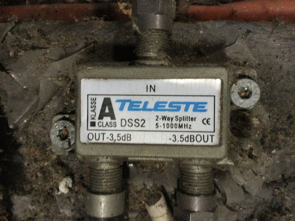

Bei der Ersteinrichtung tief in KabelBW-Zeiten wurde auf dem Speicher damals von dem durch KBW beauftragtenTechniker ein Splitter eingebaut (nachf. Foto), der die Frequenzen von 5-1000MHz abdeckt.  Der könnte zwar n.m.M. die Dämpfung verursachen, aber wohl kaum die instabile Modulation, oder!?
