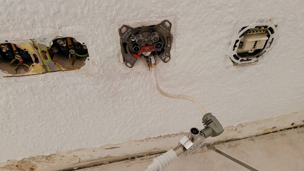

In der neuen Wohnung habe ich im Wohnzimmer allerdings einige auffällige Konstruktionen an den Kabelbuchsen gefunden – siehe Bilder. Das untere Bild zeigt ein Kabel, das das Signal aus der Buchse nimmt und in einen anderen Raum weiterleitet. Die Konstruktion oben konnte mir der Vorbesitzer nicht genau erklären. Es sei im Zuge der Umstellung auf digital eingebaut worden und müsse stecken bleiben.
Meine Frage: Wäre es möglich – insbesondere zweiteres – eleganter zu lösen, etwa durch Einbau einer neuen Buchse? Wir renovieren gerade und wenn wir die Wohnung am Ende hübsch gemacht haben, wäre es doch schade, diese ziemlich improvisiert aussehenden Konstruktionen behalten zu müssen...

Ich habe heute mal die Abdeckungen abgenommen und fotografiert:
Und hier die andere Dose (übrigens: Kann mir jemand sagen, was für eine Dose die zweite von links ist? Sowas habe ich noch nie gesehen. Smiley (zwinkernd)
Und ansonsten nochmals vielen Dank für eure Antworten! 🙂 An eine komplette Neuverkablung der Wohnung hätte ich im Traum nicht gedacht. 😉 Ich dachte, dass es vielleicht eine andere (modernere?) Dose gibt, an die man das vorhandene Kabel irgendwie anklemmen kann, ohne diese indirekte Lösung vom Dosenanschluss in die Wand zu benötigen. Näheres Fachwissen habe ich, wie ihr merkt, halt nicht dazu.
Bei der ersten Dose wird ja schon durchgeschliffen - zwei Abgänge gibt's halt nicht.
Da müsste also -wenn überhaupt- schon ein Verteiler unterputz neu gesetzt werden...
Und das Kabel, welches da abgeht und unter der Abdeckung eingeklemmt wurde, ist mittlerweile an der Abdeckung so beschädigt, dass es dort erneuert werden muss - mit dem defekten Schirm ist das ein wunderbares Einfallstor für alle möglichen Störungen (inklusive der Möglichkeit, dass es eine Rückkanalstörung auslöst, die dann richtig viel Spaß bereitet).
Und warum man bei der zweiten Dose nicht den Abgang genutzt hat und stattdessen diese Frickellösung mit dem Aufstecken genutzt hat, wird wahrscheinlich heute auch niemand mehr nachvollziehen können...
Das sieht mir nach einer Lautsprecher Steckdose aus: Die passenden Stecker dazu
Ansonsten sieht das sehr abenteuerlich aus. Die Verkabelung.
Meine Vermutung jetzt nachdem ich weiß das da für Antennendose verbaut waren, die originalen Dosen funktionieren nicht mehr.
Fuba GAD 212 (hab dazu allerdings nicht im Netz gefunden) das dürfte ne Satdose sein wo am TV Ausgang der gesamte Frequenzbereich (5 Mhz  bis mindestens vermutlich 862 MHz) anliegt, macht wenig Sinn wenn da ne MMD (Axing BSD 961-17K)  verbaut wurde und die dann weiter genutzt werden kann. Der Bereich von 5 Mhz bis 65 Mhz wird für den Rückkanal fürs Kabelinternet genutzt, was Störungen beim TV Empfang auf den unteren Frequenzen hervorrufen kann. Die GAD 212 hat einen Antennenausgang, meine Vermutung jenes Kabel was da angeschlossen war wurde (mehr oder weniger provisorisch) mit dem Antennenstecker vom TV Anschluß verbunden, was aber wohl nichts bringt.
Wo das dritte Kabel bei der Axingdose herkommt bzw. hingeht, das mußt du wohl selber rausfinden.
