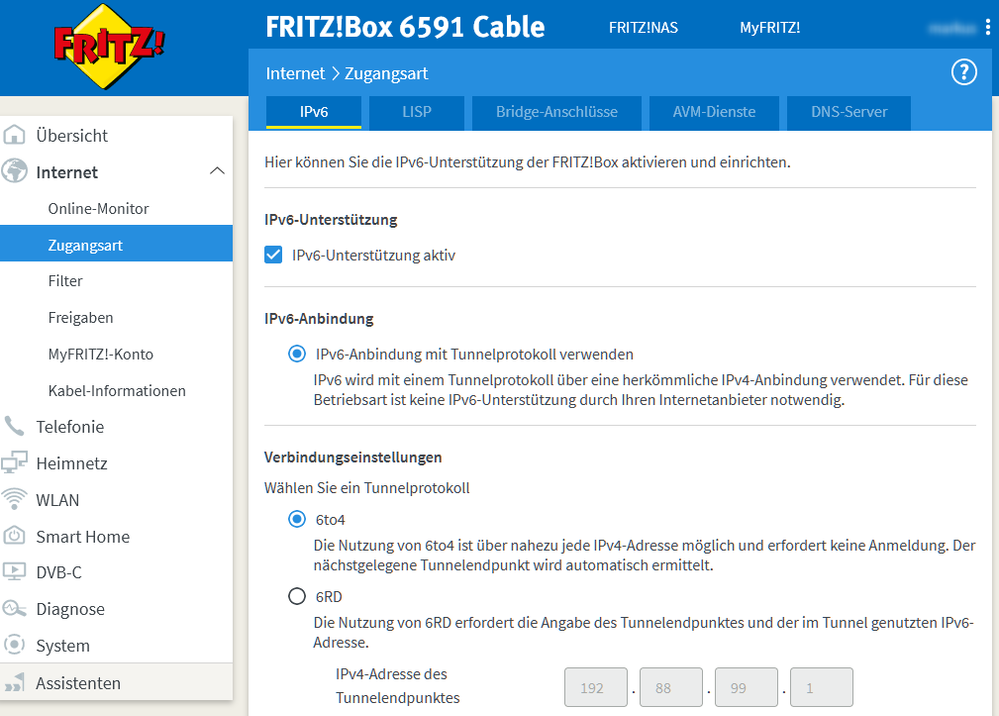

Nun zu meinem IPv6-Problem: Ein Server im Internet, auf den ich bislang regelmäßig zugriffen habe, ist seit kurzem noch per IPv6 zu erreichen und seitdem kann ich ihn nicht mehr erreichen. Ein Grund dafür war, dass in meiner FRITZ!Box die Option "IPv6-Unterstützung" nicht aktiviert war. Nachdem ich diese Option mit den Standardeinstellungen aktiviert hatte ("IPv6-Anbindung mit Tunnelprotokoll verwenden" und Tunnelprotokoll=6to4), bekam meine FRITZ!Box zwar IPv6 Adressen und gab diese auch an angeschlossene Geräte weiter, aber der Zugriff auf reine IPv6 Server im Internet scheiterte weiterhin.
Am DNS lag es nicht. Die FRITZ!Box fungiert auch als DNS-Server für IPV6, aber weder Ping noch ein Zugriff im Browser funktioniert, wenn der Zielserver nur eine IPv6 Adresse hat. Offenbar funktioniert das Tunnelprotokoll 6to4 nicht richtig, die anderen Tunnelprotokoll 6RD und 6in4 konnte ich nicht testen, weil sie Eingaben erfordern, die ich nicht kenne.
Leider bietet meine von Vodafone gemietete FRITZ!Box 6591 Cable außer der "IPv6-Anbindung mit Tunnelprotokoll" keine weiteren nativen IPv6 Anbindungs-Optionen an, wie es normalerweise bei FRITZ!Boxen der Fall ist. Möglicherweise liegt das an der von Vodafone angepassten FRITZ!Box Firmware Version 07.29, die aktuell installiert ist und die ich auch nicht ändern kann.

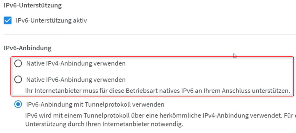

Taucht nach einer solchen Umstellung des Kabelanschlusses auf "echten" Dual Stack der dafür notwendige Menüpunkt dann automatisch in den IPv6-Einstellungen der FRITZ!Box auf und kann dort ausgewählt werden? Folgenden Screenshot habe aus einem Video von AVM entnommen:
Oder brauche ich dafür dann zusätzlich auch noch eine andere FRITZ!Box-Firmware von Vodafone?
ja der taucht dann automatisch auf

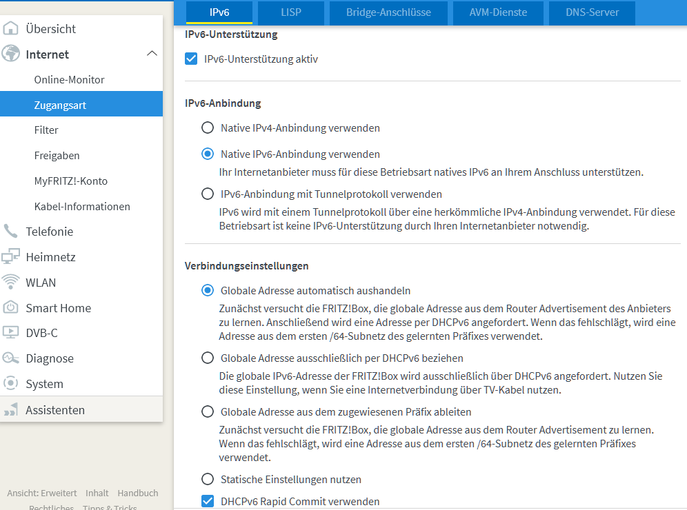

mit dieser Einstellung fahre ich am besten und kann reine IPv6 Ziele problemlos erreichen :
Die Umstellung hat geklappt. Bei der Vodafone Hotline 0221 / 466 191 00 angerufen und um Umstellung auf echtes Dual Stack gebeten. Wurde zugesagt, Dauer ca. 1,5 Stunden. Nach gut 30 Minuten startete meine FRITZ!Box automatisch und war dann wie folgt für IPv6 konfiguriert:
Mein Problem ist behoben und ich kann bislang keine Nebenwirkungen der Umstellung feststellen. Ich bin sehr zufrieden wie eigentliche Umstellung abgelaufen ist, finde es aber merkwürdig, dass Vodafone diese Problematik und seine Lösung nicht besser kommuniziert, sondern sich offenbar auf die Hilfe durch das Forum verlässt.
