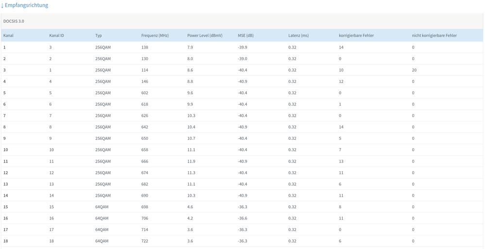

Leider hat keiner dieser Schritte geholfen. Da ich aktuell im Home-Office arbeite, bin ich auf eine stabile Internet-Verbindung angewiesen. Was kann ich noch tun? Muss da vielleicht mal ein Techniker draufschauen? Gerne gebe ich unsere Kundennummer per PN raus. Die Kanäle in Empfangs- und Sende-Richtung hänge ich jedoch schonmal per Screenshot an:
Ebenso die Funktions-Diagnose:2021-06-20 (4).png

Aktueller Stand: Die FritzBox war es wirklich nicht. Der Techniker meinte der Sendekanal wäre völlig ausserhalb der Norm. Seit heute morgen ist Vodafone nun dabei, vor unserem Haus die Strasse aufzureissen. Mal schauen, wie es weitergeht. 🙂
Die Bauarbeiter schütten gerade draussen das Loch wieder zu. Eben war die Verbindung kurz ganz weg, jetzt läuft alles wieder rund und die Pegel sind (bei Anschluss an der Wanddose) wieder im grünen Bereich. Bei Interesse kann ich diese hier auch nochmal posten.
Vielen Dank für die Hilfe 🙂

Liefere ruhig nochmal die Daten.
Es passiert schon öfter mal, dass da nochmal Hausintern eingepegelt werden muss
Bildschirmfoto vom 2021-07-07 10-45-31.pngBildschirmfoto vom 2021-07-07 10-45-14.png

Hallo worms-weber,
die Werte sind alle super und auch das Ticket wurde abgeschlossen.
Somit passt nun wieder alles.
