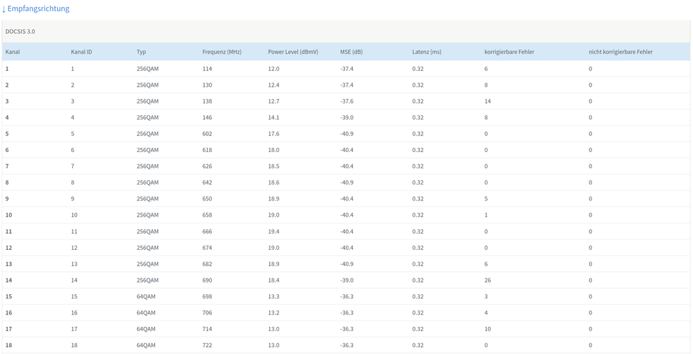

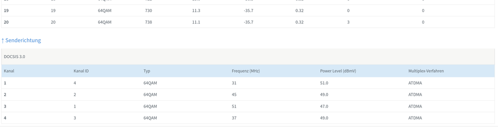

Leider hat keiner dieser Schritte geholfen. Da ich aktuell im Home-Office arbeite, bin ich auf eine stabile Internet-Verbindung angewiesen. Was kann ich noch tun? Muss da vielleicht mal ein Techniker draufschauen? Gerne gebe ich unsere Kundennummer per PN raus. Die Kanäle in Empfangs- und Sende-Richtung hänge ich jedoch schonmal per Screenshot an:

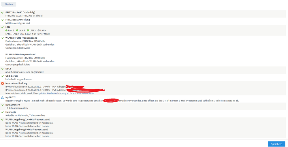

Ebenso die Funktions-Diagnose:2021-06-20 (4).png

Pegel im Upload viel zu hoch, das muss von einem Techniker vor Ort neu eingestellt werden

Die Austausch-FritzBox kam letzten Mittwoch an. Da mich das ganze jedoch ein wenig stutzig gemacht hatte, bin ich vorher einen anderen Weg gegangen, mit dem auch die alte "defekte" FritzBox wieder rund lief - dazu gleich mehr. Erstmal zur neuen FritzBox: Diese zeigt das selbe Verhalten, wie die alte. Auch die Empfangs- und Sende-Kanäle entsprechend annähernd dem, was oben in den Screenshots der alten FritzBox zu sehen ist.
Mein Lösungsansatz war dann folgender: Die FritzBox (also beide) waren über eine Wanddose angeschlossen, welche wiederrum an dem Verteiler hinter dem Verstärker hing. Alles davon montiert auf dieser Vodafone-Metallplatte. Nehme ich diese Wanddose aus der Leitung raus, schliesse die FritzBox also direkt an den Verteiler an, ergibt sich folgendes Bild bei den Kanälen:
Bildschirmfoto vom 2021-06-28 08-15-48.pngBildschirmfoto vom 2021-06-28 08-16-05.pngAm auffälligsten ist natürlich, dass nun 4 Kanäle in Senderichtung zur Verfügung stehen. Auch das Power Level hat sich ein wenig verbessert. Ganz im grünen Bereich ist das aber noch nicht, oder? Auch in Empfangsrichtung ist das ganze nun ein wenig verschoben.
Aber grundsätzlich bin ich zumindest der Meinung, dass da mal ein Techniker draufschauen sollte und ggf. die Dose tauschen.
