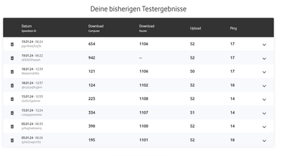

Also ich habe den Tarif GigaZuhause 1000 Kabel. die fritz box 6660 cable ist von Vodafone gemietet.
Ich bekomme per LAN max. 400 Mbit/s im Download. Messungen mit Speedtest erfolgten zu unterschiedlichen Zeiten. Oft sogar nur bis 200 Mbit/s. Alle Tricks mit Kabel rausziehen und direkt am Router messen habe ich durch. Ebenso habe ich einen Werksreset durchgeführt. Der Upload ist ok und der Speedtest zeigt auch die 1000 am Routereingang an.

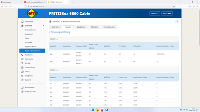

Frage: Was für Daten ( Download/Upload ) zeigt Dir die Fritzbox an?
Laut meiner Fritzbox, die 6660 Cable, liege ich voll im grünen Bereich; also über 1GBit download.

@Waco
poste mal die Signalpegel (alle)
zu finden unter: Internet >> Kabel-Informationen >> Kanäle

Hier mal ein Screenshot.
n Screenshot.
@hopphe11
das sind zwar nicht alle Kanäle, aber du hast in Empangsrichtung auf dem DOCSIS 3.1 Kanal  viel zu viele unkorrigierbare Fehler
melde eine Störung
